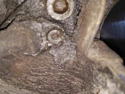

Themenstarteram 10. April 2016 um 9:16
Guten morgen,
Achszapfen haben wir gestern gewechselt. Bis auf eine Schraube vom Bremssattelhalter funktionierte das auch ganz gut. Die eine Schraube hat sich extrem gewehrt und war natürlich rund...... Wir haben sie dann zum Glühen gebracht und mit einer größeren Rohrzange hat sie dann aufgegeben.....
Es ist schon eine Wohltat, wenn dieses scheiß Brummen vom Radler endlich weg ist.
Radler habe ich von SFK genommen, Achszapfen von Febi. Wurde auch gleich neue schrauben verwendet.... Wobei VW da mal wieder tief in die Tasche greift..... 12 Schrauben 16 Euro.....
Radler wechseln ging erstaunlich gut. Dachte eigentlich das es ohne Presse schwer wird aber dank den vielen Tips hier war das auch ganz Supi.... Hänge mal nen Bild bei von der Beifahrerseite.
Jetzt steht noch das wechseln der Spurstange inkl Axialgelenk Fahrerseite an. Brauche ich da spetialwerkzeug? Muss ich auf irgendwas besonderes achten?
Hab mir extra ne Komplette Spurstange inkl Axialgelenk und Spurstangenkopf geholt weil sie gesamt günstiger ist als das Axialgelenk allein und die Arbeit wohl so einfacher und schneller geht. Das Teil ist auch von Febi.
Irgendwelche Tips dazu?
Gruß und Danke euch.....
Img-20160409-111324
Img-20160409-130339
Ne da brauchst du kein Spezialwerkzeug für. 19 er Schlüssel um die Mutter vom Kopf zu lösen und nen 30 er bzw 32er Maulschlüssel um die Spurstange von der Lenkung zu lösen. Für den Kopf gibt es zwar nen Ausdrückwerkzeug, hab ich bei mir aber nicht benötigt. 2 leichte Schläge auf den Achsschenkel und der Kopf sprang raus.
