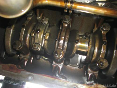

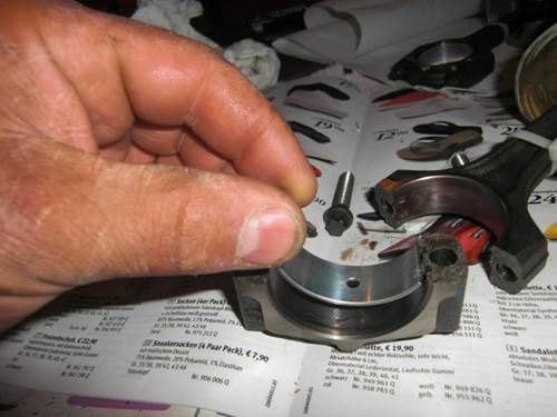

Hat der Instandsetzter auf dir richtigen Lagerschalen geachtet ? den der 2E Motor hat ne Kolbenbodenkühlung das heist das das ÖL von Auslassdüsen der KW gegen den Kolbenboden gespritzt wird . Weis aber jetzt nicht mehr genau wies aufgebaut bei dem Motor . Normal hast du da ein kleines Loch in den Lagern wo sich das Öl durchdrücken kann . Habe das beim Opel meiner frau der hat auch löcher in den Lagerschalen wo das ÖL direkt über die KW reingepumpt wird . Bilder habe ich mal angehängt
Allerdings ist hier im Pleuel kein Loch in der Lagerschale schon . Was mir von Opel so erklährt wurde das es Modelle gibt wo das Öl im Pleuel an den Kolbenbolzen hochgepumpt wird um diesen zu schmieren . Leucht auch auch ein ! Die Lagerschalen sind hier also universell und könne bei beiden Modellen eingesetzt werden .
Frag da mal deinen Instandsetzter nach den richtigen Lagern . Könnte eventuell dran liegen muß aber nicht .
