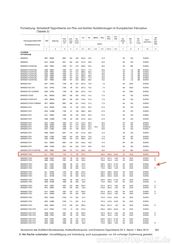

Im Anhang siehst du die Abgaswerte. Es gibt auch noch andere Motoren mit Euro 4 und ohne Partikelfilter.
Bei den 2.2 TDCI Motoren mit 110 und 114 KW handelt es aber wohl um welche aus dem Mk3. Leider stehen bei Wikipedia keine MKB dabei.
Mondeo-ohne-dpf
Oh ok. Vielen Dank für die Aufklärung.
Ich war auch der festen Meinung es gehe nicht ohne DPF.
Und wieder ein wenig schlauer 🙂

Leider werde ich aus der Liste nicht ganz schlau, auch eine Suche nach diesen Modellen brachte keine Erfolge. Aber es bietet schon mal Anhaltspunkte. mit den Motorkennungen besuche ich einen fFH, ich hoffe das wird nicht zu schwer für die sein und sie wollen nicht, wie üblich, Fehlerspeicher auslesen oder Updates einspielen...
Original geschrieben von T-R-S
Leider werde ich aus der Liste nicht ganz schlau [...]
Die Liste stammt vom KBA und zeigt die Abgaswerte der Fahrzeuge an.
Wenn die Hersteller einen ''festen'' Modellnamen haben, so wie Ford, kann man leider nicht so schnell erkennen, ob es ein Mk3 oder Mk4 ist. Mittels MKB ist das zwar möglich, aber aufwendig.
Ja, dann bin ich dann doch etwas erleichtert, dass nicht nur ich diese Liste nicht so richtig interpretieren kann. Aber zugegeben, sie macht schon Eindruck 😮
