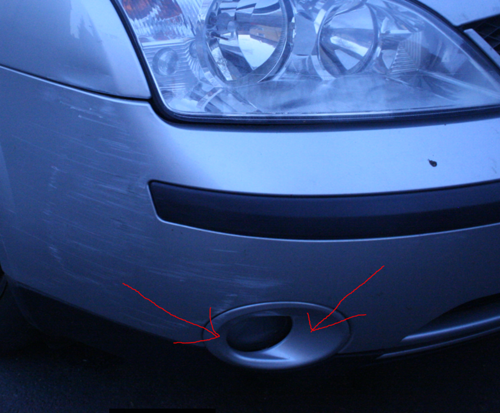

Zudem muss ich die Abschlussscheibe vom rechten Nebelscheinwerfer austauschen, und den Stoßfänger vorne besser befestigen?
Kennt sich da jemand mit dem Aufwand aus?
Oder weiss, ob ich den kompletten Scheinwerfer wechseln muss, oder man das Glas einzeln tauschen kann?

Nebler im Netz kaufen,einbauen fertig.
Was wissen wir denn was das Problem deiner Stoßfängerbefestigung ist ohne Bilder zu sehen u.einer genauen Beschreibung des Problems.
Klingt stark nach Remplerschaden.

Ach nochmal zum Nebler,dieser muss natürlich eingestellt werden damit er korrekt leuchtet.

Der Scheinwerfer hier müsste ok sein oder?
https://www.autoteiledirekt.de/tyc-1500969.html
Weiss jemand ob man die Abdeckung davor einfach raushebeln kann? Oder ob man dafür unten noch ne Schraube lösen muss?
Wegen der Stoßfängerbefestigung werde ich Sonntag nochmal schauen und Bilder machen.
