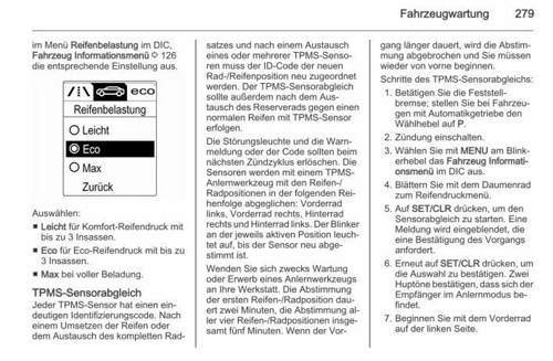

Du wirst lachen da steht nichts dergleichen, hab eben nochmal nachgesehen. Im Gegenteil, dort wird noch das automatische Anlernen beschrieben.
Bedienungsanleitung Astra J S.279 und S.280 (siehe Bilder im Anhang), gibt es auch online!
Astra-j-bedienungsanleitung-s-279
Astra-j-bedienungsanleitung-s-280

Und jetzt nochmal die Frage an Frank-draht. Was steht in dem Handbuch das mit Deinem Fahrzeug ausgeliefert wurde? Kapitel "Fahrzeugwartung" --> "TPMS-Sensorabgleich"

Hab den Fehler gefunden. Um nich gleich das Handbuch zu zerfleddern habe ich mir die digitale Version besorgt und bin natürlich nicht auf die Idee gekommen beide mal zu vergleichen - doof. Habe mir wohl die falsche runtergezogen. Im HandBUCH steht genau das wies oben beschrieben ist. Damit habe ich mir wohl ein Eigentor geschossen.
