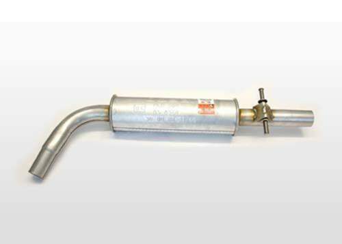

Habe einen neuen Mittelschalldämpfer gerade eben drunter bekommen und nun dröhnt es während der Fahrt doppelt so laut wie vorher !
Ich habe wohl gesehen, das er das Blech, dass unter dem Schalldämpfer sitzt ziemlich stramm drunter drücken musste, weil es kaum ging.... es sind auch neue Gummis auf diesem Blech gekommen... Kann es daran liegen oder nun am Endschalldämpfer ?
Er meinte das eventuell nun der Endschalldämpfer noch mehr Druck abbekommt als vorher...
Der Auspuff war noch komplett der Originale...

Wie gesagt Auspuff zuhalten und Anlage abhören.
Wenn zb. der Mittelschalldämpfer leicht verdreht in den Gummis hängt und so festgeschraubt wurde, gibts es Spannungen und die können sich auf die Karosse übertragen.
Schraub doch mal die Schellen locker und schau dann ob der Topf gleichmässig in den Gummis hängt, wenn nicht ausrichten und gegebenfalls Halterungen nachbiegen.

Von Bosal..... Ist doch gut oder ?
Welche Halterungen meinste?
Und das dröhnen kann vom Flexrohr kommen?
Bosal ist i.O.
Der Topf hat doch Aufhängung und am Auto sind doch auch welche, oder wo hängt sonst der Topf beim Golf?
Jasmin
Ja der Topf hat zwei Aufhängungen (siehe Bild)... am Auto sind keine, sondern wenn man unterm Auto guckt, dann ist ein Blech unterm Schalldämpfer geschraubt und da drauf sind dann die Gummis geschraubt...

Sooo ich hab nun ein neues Flexrohr hier... und der Wagen war bei dem Meister noch auf der Bühne...
Im Moment ist ein falsches Flexrohr drin, es ist viel zu kurz meinte er.... es ist noch weniger als die hälfte von diesem.....
Und das dröhnen kommt das er mit dem Endtopf ans Hitzeblech kommt.... und das Rappeln beim anfahren denkt er auch das es von daher kommt...
Man kann schon eine Delle am Hitzeblech sehen wo er immer gegen kommt...
Und nun am Wochenende wird alles fertig gemacht...

Es ist seitdem Wechsel des MSD nun so, dass er (kalt) beim Anlassen schon sehr sehr spürbar dröhnt und schebbert. War auf der Grube (da war der Auspuff leider warm) da konnte man nicht viel sehen, dass er irgendwo dagegen schlägt oder auch Löcher hat. Viel Spielraum hat er aber nicht wenn man beherzt dran wackelt, sprich scheint recht straff zu sitzen. Flexrohr augenscheinlich i.O. auch keine Leck gefunden.
Fährt man dann im kalten dröhnt er bei ca. 2000-2300 UPM massiv und oben raus bei 3000 usw. sowieso. Wenn er warm ist dröhnt er im unteren Bereich nicht mehr sooo laut, man merkt lediglich geänderte Resonazen bei 2000 UPM u das er etwas lauter dröhnt. Dafür bei 120 (müssten so 3400 UPM ca. sein) massiv störend. Damit hab ich keinen Bock mehr zu fahren.
Der Halter vor dem Kat ist gerissen und wurde schon mal geschweißt. Ist nun wieder im Eimer. Könnte es auch davon kommen? Gibt es dafür Reparatursets? oder Einfach den gamligen Halter wieder an den gamligen Auspuff schweißen? Wobei der war auch vor Wechsel des MSD definitiv schon kaputt.

ESD ist VW Economy. MSD neu IMASAF. Halter gab es nur von HJS mit Schellen. Hintere Schelle ist aber original. Restlichen Rohre orignal. 220k km. 2003.
Was würdert ihr als erstes testen?

Ich würde ja erstmal prüfen, ob die AGA halbwegs spannungsfrei unter der Karre hängt.
