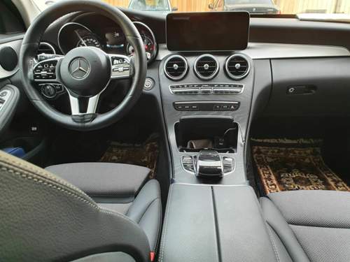

Als Klavierlackoptik-Geschädigter möchte ich das Thema nochmal aufgreifen.
Mit dem aktuellen Modelljahr ist die Analoguhr nicht mehr serienmäßig, daher sollte es ja eine Abdeckung in Holz (z. B. Esche schwarz) geben, die 1:1 passt, ohne dass noch weitere Komponenten (Schalterleiste etc.) benötigt werden. Mein Freundlicher hatte mir die Teile & Preise herausgesucht, wirkte dabei aber etwas unsicher, so dass ich nicht sicher bin ob die Teilenummern stimmen.
Meine Fragen daher:
1) Hat das schonmal jemand so umgebaut (nur Abdeckung Mittelkonsole von Klavierlack zu Holz, ohne Analoguhr)? Was hat der Spaß gekostet bzw. wieviel Arbeitszeit/AW muss man dafür rechnen?
2) Hat einer von den Experten zufällig die Teilenummern zur Hand (Abdeckung Mittelkonsole + Deckel Aschenbecher) oder jemand eine FIN, in der Esche schwarz offenporig, Automatik, keine Analoguhr, kein Ablagepaket (Becherhalter) und keine Ambientebeleuchtung verbaut sind (falls letzteres überhaupt einen Unterschied macht)?
Mein Händler hat übrigens ca. 550€ brutto für beide Teile (Abdeckung + Deckel) aufgerufen, zzgl. Montage.
Danke schon einmal!

Jetzt habe ich aber doch noch eine Frage zum Auto und der Mittelkonsole: Ich möchte mein Tomtom Go 5200 wieder einbauen, da es besser navigiert (eingebaute SIM Karte etc., du wirst in einer fremden Stadt wie ein ortskundiger Taxifahrer geführt). Ich möchte es an der Mittelkonsole mit Aukey Magnethaltern befestigen. Um das Gerät möglichst flach anzubringen, möchte ich gerne zwei der silbernen zentralen Drehregler für die Luftdüsen (s. Foto) entfernen. Aber ohne sie kaputtzumachen... wie geht das - kann man die einfach abziehen? oder geht es gar nicht? Ich bin für Eure Tipps sehr dankbar.
(Und PS: nein, die 3 Düsen sind bei mir immer zu und abgestellt, ich habe nur Scheibe/Fußraum in Betrieb, schon immer)
