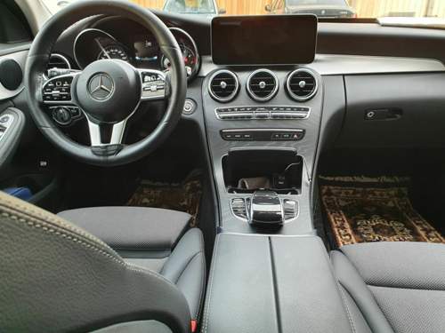

So, habe mal die Bilder zusammengestellt und alles etwas erläutert.
Und hier noch ein 360°-Foto vom Ergebnis:
360°-Foto (mit gedrückter Maustaste drehen)

...so... war garnicht so einfach...
PS: bitte keine Kommentare bezüglich der Teppiche, wenns geht... ich bin Viehhändler, da ist das ein must have...
20201120
Hahahaaaa - wie geil ist DAS denn!!
Mit diesen Teppichen könntest Du hier zum absoluten Trendsetter werden ...:D
So geil!!
Dachte es ghet immer einfach konsole zu wechseln du bist bis jetzt der einzige der sagt das es nicht einfach ist.
HWaldi... ich denke, er meinte das Folieren der MK...... die Demontage/Montage ist wirklich recht easy!
Die Konsole wurde getauscht, nicht foliert... beim Umbauen der Komponenten bin ich an den Lüftungsdüsen fast verzweifelt... und wir waren zu zweit...

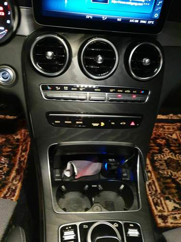

Hier noch mal ein Foto bei Tage... es handelt sich um ein gebraucht erworbenes Originalteil in sehr gutem Zustand... und die Teppiche sehen da auch anders aus als bei Nacht mit Blitz fotografiert... Lenkrad hat eine Lederhülle bekommen (14 €, ebay zum selber schnüren, 37,5/ 11 cm, mr.tomaso).
