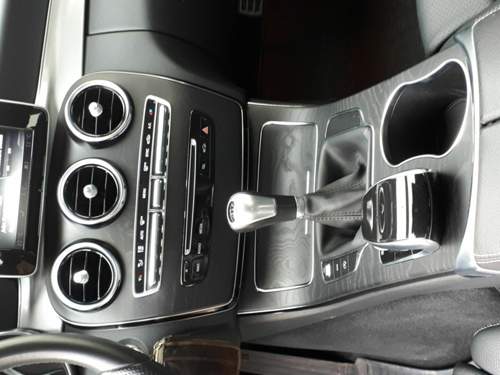

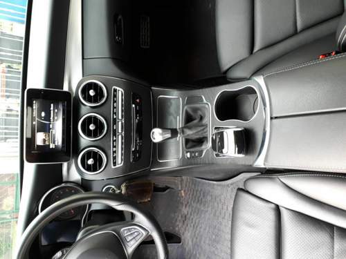

So, heute auch getauscht, hab das Teil schon 2 Jahre hier herumliegen.
Ich mache jetzt keine Luftsprünge :-) ist ok - aber bin mir noch nicht sicher, ob Preis und Aufwand gelohnt haben...
Sieht doch gut aus ! Was mich stören würde , wäre der "handgerissene" Wagen ! ;-)
Finde es auch gelungen, wills bei mir auch noch machen .
@Cashi01 schrieb am 16. März 2019 um 17:07:42 Uhr:
Ist es bei den Schaltern üblich, dass die Maserung des Deckels vorne nicht die gleiche Richtung hat wie der Rest der Konsole?
Sieht ja übel aus.
Sieht ja übel aus.
Ich wollte gerade etwas ähnliches schreiben. Irgendwas stört mich da, ich weiß nur noch nicht genau was.
Liegt es am Schalter? Bei Automatik sieht es viel aufgeräumter aus, nicht so viele Unterbrechungen.
Oder die Maserung bzw deren Verlauf? Bei mir setzt sich z.B. die Maserung des Deckels außen herum weiter fort. Also es ist aus einem Stück der Deckel heraus geschnitten und wieder eingesetzt worden.
Dabei finde ich Esche schwarz ansonsten super chic.
Aber da? Irgendwie Flickwerk. 🙁

Die Maserung da vorne sieht m.M. nach grottig aus, als wenn der Deckel der Klappe von einem anderen Auto wäre.
Sorry, aber für mich passt die Maserung der Klappe zum Konsolenteil überein.
@mb180 schrieb am 16. März 2019 um 19:15:14 Uhr:
Hmmmm..... du könntest Recht haben. Ich habe gerade das erste Foto gezoomt. Das hab ich vorher nicht gemacht, sondern nur das 2. gezoomt. Da sieht’s für mich nach Flickwerk aus.
Anhand Foto 1 könnte es doch passen.
Aber egal wie, Cashi hat eine extrem unharmonische Maserung erwischt.
Dann scheinbar nen schlechten Baum erwischt. Da wäre meine Begeisterung auch eher kurz vor Brechreiz.
Aber ich denke immer noch besser als der Klavierlack...
Hab mal geschaut, der Deckel ist der Richtige, setzt an vielen Stellen die Maserung des Teils fort. Das hätte mich nicht so gestört, schlimmer ist, dass es - wie ich finde - zu wenig gemasert (scharfes S oder was? :-)) ist. Insbesondere der obere Teil.
Zum Handschalter: Hatte Bar gekauft und damals beschränktes Budget. Ist aber ganz OK und die Ersparnis war damals ca. 6k.
Ja, im oberen Bereich scheint es auch etwas wenig gemasert ( ein s von Maserung *klugscheissmodus off) das ist bei meiner stärker.
Hast Du neu bei Kunzmann bestellt?
Nene, ich hab die gebraucht gekauft bevor ich das Auto überhaupt hatte. Nicht richtig angeschaut und in der Packung eingelagert. Heute würde ich eine andere fordern bzw. zurück zum Verkäufer aber dafür ist es zu spät... Deswegen hat der sie vermutlich ja verkauft :-)
Ich schau jetzt mal, wie ich das so finde... :-)
