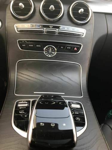

Als Klavierlackoptik-Geschädigter möchte ich das Thema nochmal aufgreifen.
Mit dem aktuellen Modelljahr ist die Analoguhr nicht mehr serienmäßig, daher sollte es ja eine Abdeckung in Holz (z. B. Esche schwarz) geben, die 1:1 passt, ohne dass noch weitere Komponenten (Schalterleiste etc.) benötigt werden. Mein Freundlicher hatte mir die Teile & Preise herausgesucht, wirkte dabei aber etwas unsicher, so dass ich nicht sicher bin ob die Teilenummern stimmen.
Meine Fragen daher:
1) Hat das schonmal jemand so umgebaut (nur Abdeckung Mittelkonsole von Klavierlack zu Holz, ohne Analoguhr)? Was hat der Spaß gekostet bzw. wieviel Arbeitszeit/AW muss man dafür rechnen?
2) Hat einer von den Experten zufällig die Teilenummern zur Hand (Abdeckung Mittelkonsole + Deckel Aschenbecher) oder jemand eine FIN, in der Esche schwarz offenporig, Automatik, keine Analoguhr, kein Ablagepaket (Becherhalter) und keine Ambientebeleuchtung verbaut sind (falls letzteres überhaupt einen Unterschied macht)?
Mein Händler hat übrigens ca. 550€ brutto für beide Teile (Abdeckung + Deckel) aufgerufen, zzgl. Montage.
Danke schon einmal!

So, Nachrüstung der Abdeckungen und Uhr fertig... Uhr stellt sich aber leider nicht automatisch ein ;-(
Habe das LIN-Signal vom Stecker (Agility, PTS) abgegriffen...
Hab das auch umgebaut. Uhr stellt sie nach anlegen der 12V eigentlich gleich.
Hmm, bei mir stellt sich die Uhr initial auf 12 Uhr. Die Zeit stellt sich aber nicht richtig und lässt sich über das Comand auch nicht beeinflussen.
Bei der Uhr handelt es sich um eine IWC mit A213er Nummer aus der E-Klasse...
Ist hier also doch eine Codierung notwendig???
@rajay schrieb am 21. April 2018 um 15:54:53 Uhr:
Warum denn dieser ganze Aufwand.
Ist dir der Klavierlack schon entgegengebröselt?
Schätze Mal er bekommt das LIN-Signal nicht habe es bei mir an der Leiste am PTC angeschlossen.
