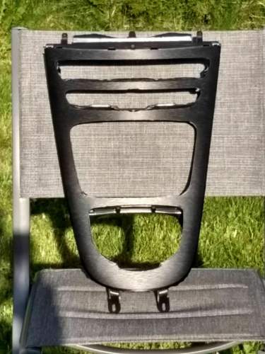

Als Klavierlackoptik-Geschädigter möchte ich das Thema nochmal aufgreifen.
Mit dem aktuellen Modelljahr ist die Analoguhr nicht mehr serienmäßig, daher sollte es ja eine Abdeckung in Holz (z. B. Esche schwarz) geben, die 1:1 passt, ohne dass noch weitere Komponenten (Schalterleiste etc.) benötigt werden. Mein Freundlicher hatte mir die Teile & Preise herausgesucht, wirkte dabei aber etwas unsicher, so dass ich nicht sicher bin ob die Teilenummern stimmen.
Meine Fragen daher:
1) Hat das schonmal jemand so umgebaut (nur Abdeckung Mittelkonsole von Klavierlack zu Holz, ohne Analoguhr)? Was hat der Spaß gekostet bzw. wieviel Arbeitszeit/AW muss man dafür rechnen?
2) Hat einer von den Experten zufällig die Teilenummern zur Hand (Abdeckung Mittelkonsole + Deckel Aschenbecher) oder jemand eine FIN, in der Esche schwarz offenporig, Automatik, keine Analoguhr, kein Ablagepaket (Becherhalter) und keine Ambientebeleuchtung verbaut sind (falls letzteres überhaupt einen Unterschied macht)?
Mein Händler hat übrigens ca. 550€ brutto für beide Teile (Abdeckung + Deckel) aufgerufen, zzgl. Montage.
Danke schon einmal!
So, habe mal die Bilder zusammengestellt und alles etwas erläutert.

Für all die denen 399€ zu viel sind ... ich habe meine Foliert ... hat mich ganz 20€ gekostet und gerade Mal 1h meines Lebens
MFG
@CSLMB205 schrieb am 3. Mai 2018 um 23:39:40 Uhr:
MFG
Sieht super aus . Und das für 20€ . Top:)
Sieht wirklich gut aus , nur , wie lange hält sowas ? Für 20 € ?
am 4. Mai 2018 um 6:15
@cslmb205: Hast du alles im eingebauten Zustand foliert? Und welche Folie hast du genommen?
MFG
Super gemacht!
Besser jedenfalls als mit C.Ment....:D
1. Es hält länger als ich das Auto Fahren werde und wäre dann in 4 Jahren der Fall
2. Nein ich habe die Konsole ausgebaut und alle bedienelemnte entfernt
