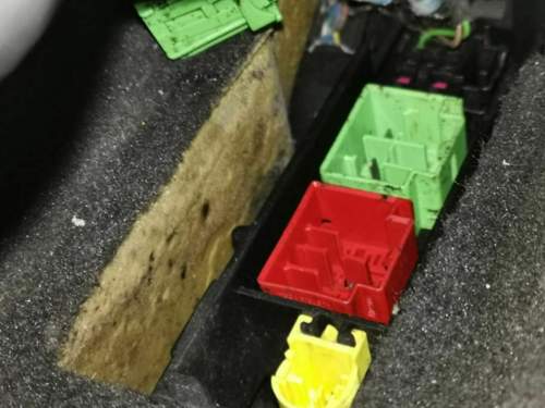

So, habe vorne Fahrerseite unterm Teppich geschaut, ich muss sagen es war etwas feucht.
So jetzt meine Frage wie kriege ich es wieder trocken, da kommt man etwas schlechter ran.
Und was hat das mit der Mittelkonsole zutun, wenn es das TELEFONSTEUERGERÄT ist ?

Habe davon ein Foto gemacht, habe die erstmal abgemacht in der hoffnung das es Trocknet 😁
Telestg
das Telefonsteuergerät hängt ja mit im MMI-Verbund, wenn das defekt ist spinnt das ganze MMI - auch das Bedienteil in der Mittelkonsole. Das ist aber nur eine Überlegung, es kann auch andere Ursachen haben also lass den Fehlerspeicher auslesen.
Das auf dem Bild ist unter dem Sitz, nicht vor dem Sitz - aber das sieht nicht gut aus. Ich würde die undichte Stelle suchen (eventuell Schiebedach, falls vorhanden)....

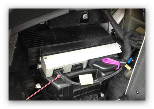

hmm, mag sein - ich bin davon ausgegangen das es so ist (siehe Anhang).

Also das komische an der Sache war, als ich das eingebaut hatte kam vom Radio ganz normal Ton raus, jedoch mit sehr starken Knistergeräusche, ich konnte auch in den Einstellungen rein. Jetzt allerdings kommt nichts mehr, mir ist auch aufgefallen, sobald ich eine starke Kurve nehme kommt manchmal der Ton.
Ich bin kein kenner aber würde auch auf den Versterker Tippen wie PATRU vermutet.
Weiß einer wie ich das teil ausbauen kann ? und welcher genau das ist ?
Danke
@" Jetzt allerdings kommt nichts mehr, mir ist auch aufgefallen, sobald ich eine starke Kurve nehme kommt manchmal der Ton."
Das könnte auch auf eine lockere verbindung im Mostbusring(Lichtwellenleiter) sein!
Prüf mal alle Stecker vom LWL.
