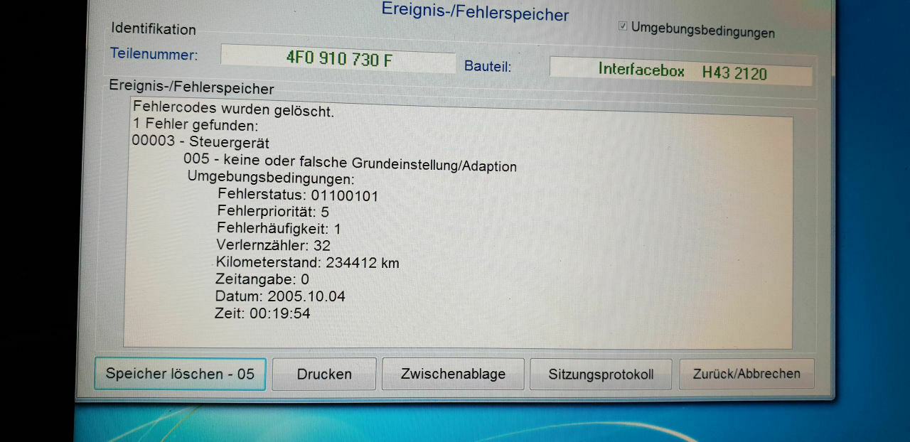

Hallo, ich habe da ein Problem bei einem A6 4F MMI 2G ist das Display dunkel und startet nicht egal was man am Bedienfeld drückt. Resetten geht auch nicht. Ein Bild der Rungbruchdiagnose ist beigefügt. Ich kann per VCDS auch nicht auf Navi und Radio zugreifen( nicht erreichbar)
Habe schon den CD Wechsler,Navirechner, die K -Box und Interfacebox mit einer Brücke gebrückt aber auch dann startet das System nicht. Wenn die Interfacebox gebrückt wird geht der Optische Fehler bei der Rungbruchdiagnose am MediaPlayer 1 weg. Der Rest bleibt.
Habt ihr eine Idee? Wird das Bedienelement oder die Interfacebox defekt sein? Oder meint ihr es sind mehrere Bauteile betroffen?

Prüf mal die Sicherungen von den Komponenten die optisch und auch elektrisch einen Fehler anzeigen!
Wenn diese i.O. sind dann sind sehr warscheinlich alle drei komponenten def!
Tel. STG ist oft def. kann man brücken(Tel. funktioniert nicht mehr)!
Beim Verstärker diesen auf Flüssigkeitsschaden prüfen.
Kann auch gebrückt werden dann gibt es keinen Ton!

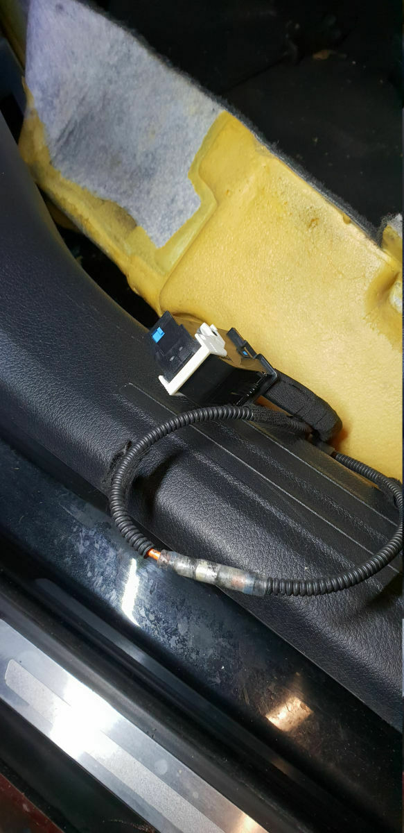

Also der Kunststoffkasten ist leer. Kabel ist vorhanden aber am LWL ist kein Stecker sondern in die Enden der Leitungen sind so 2 Metallstifte drinn.

In dem angehängten Bild sind die drei Komponenten Elektrisch und Optisch Fehlerhaft!
Von diesen Komponenten die Sicherung prüfen!

Mach mal ein Bild von dem LWL anschluss Tel STG.

Ein Bild vom Anschluss am Telefon Stg ist beigefügt. Denke es wurde mal ausgebaut wie es aussieht.

Das ist marke Eigenbau!
Da hat einer die LWL aus dem Stecker ausgebaut, gegeneinander gesteckt und mit Schrumpfschlauch fixiert!
Wenn alles wieder Funktioniert kann man nochmal eine RBD durchführen mit gedämpftem Signal, wenn das i.O. ist kann man es so lassen.
Ansonsten wieder zurückbauen und wenn gewünscht Tel. STG einbauen oder richtige Brücke.
