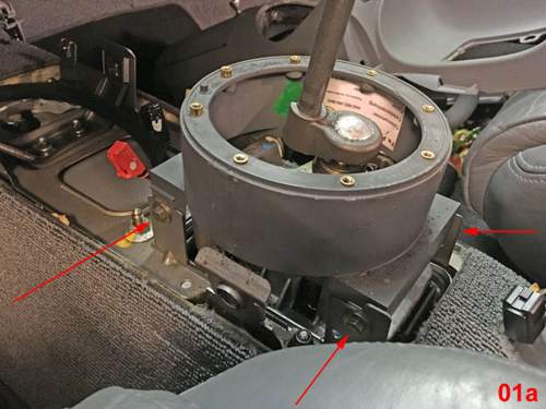

@Seehas schrieb am 4. Oktober 2011 um 11:44:55 Uhr:
Anleitung Ausbau des Schalthebels:
Nachdem die Mittelkonsole nun ausgebaut ist, kann der Schalthebel von oben ausgebaut werden (Schalthebel sollte dabei in Mittelstellung sein - Leerlauf).
1. Die nun sichtbare Abdeckung über der Schalthebelmechanik abschrauben (vier Seckskantschrauben).
2. Den Umlenkhebel (ist mit dem Zapfen des Schalthebels verbunden) aushängen. Hierzu die Schraube (Torx) am Drehpunkt entfernen.
3. Die Feder für die Mittelstellungsarretierung des Schalthebels aushängen und nach vorne wegdrehen (Feder nicht abmontieren!).
4. Nun die Abdeckung (nach links hin offener "Ring"😉 die die Lagerschale des Schalthebels festhält abschrauben (zwei Torxschrauben).
5. Den Schalthebel so weit es geht nach oben ziehen und die Lagerschale von der Kugel des Schalthebels abnehmen (hierzu die Lagerschale etwas auseinander drücken).
6. Der Schalthebel ist nun soweit lose und lässt sich bewegen (Bewegungsfreiheit ist durch eingehängten Schaltzug begrenzt).
7. Den Schalthebel nun so positionieren, dass man von oben die Sicherungsschreibe des Schaltzugs am Schalthebel sieht. Mit einem langen Schraubendreher (Schlitz) die Sicherungsscheibe runter hebeln (Im ersten Moment scheint das ganze Vorhaben auf Grund der beengten Verhältnisse und mangelnder Bewegungsfreiheit des Schalthebels unmöglich zu sein - aber es geht dann doch alles ganz gut).
8. Nach erfolgreicher Demontage der Sicherungsscheibe ist nun der Schaltzug dran.
Von oben, so wie die Sicherungsscheibe entfernt wurde, kommt man sehr schlecht bis überhaupt nicht an die Aufnahme des Schaltzugs. Man sieht allerdings den Schaltzug auch in einer Öffnung vor dem Schalthebelloch. Hier den Schaltzug mit einem Schraubendreher etwas nach rechts hebeln (dabei den Schalthebel gut festhalten und etwas nach links drücken). Der Schaltzug springt nun überraschend
leicht aus seiner Aufnahme am Schalthebel.
9. Den Schalthebel nun nach oben rausziehen und die Sicherungsscheibe, die sicherlich irgendwo auf dem Boden liegt, herausfischen.
Hier meine Fotos zu den Schritten 1 bis 9, entsprechend der Nummerierung bezeichnet.
Der Hinweis [X] weist auf die Öffnung und Richtung hin, von der aus man die Öse des Schaltzugs von der Welle/ dem Bolzen des Schalthebels runterdrücken kann.
Das ist ein ziemliches Gewürge, man benötigt schon einigen Druck und sollte sich vorher möglichst per Meditation in einen Tiefentspannten Zustand versetzen.
Der Hinweis [Y] weist auf eine wichtige Aussparung hin: nur mit dem Tauchdruckanschlag an dieser Stelle bekommt man den Schalthebel aus / in die Aufnahme bewegt.

Auch hier ein paar Illustrationen zur hilfreichen Textanleitung:
Anleitung Einbau des Schalthebels:
1. Den Schalthebel einsetzen (zuvor die Schaltzugaufnahme gut einfetten) und den Schaltzug mit der entsprechenden Aufnahme des Schalthebels aufnehmen (beim Einsetzen des Schalthebels den Schaltzug einfangen). Geht ganz einfach - bei Bedarf kann auch durch die vordere Öffnung mit Hilfe eines Drahtes oder Ähnliches der Schaltzug etwas in Position gebracht werden.
2. Nun muss der Schaltzug wieder richtig auf den Schalthebel montiert werden. Dies geschieht wieder von oben durch die Öffnung in der sich der Schalthebel befindet. Dies geht relativ leicht mit einer Spitzzange. Zange ansetzen und drücken - Spitzzange deshalb, da so gleichmäßig von zwei Seiten auf das Schaltzuglager gedrückt werden kann und dieses sich somit nicht beim drücken verdreht.
3. Wenn der Schaltzug richtig eingerastet ist, kommt noch die Sicherungsscheibe drauf. Auf die Sicherungsscheibe würde ich nicht verzichten - der Schaltzug ging bei mir so leicht runter und drauf, dass eine Sicherung unverzichtbar ist. Die Sicherungsscheibe habe ich etwas bearbeitet, d.h. die Nasen etwas aufgebogen (nicht zuviel aufbiegen da sonst die Scheibe nicht mehr hält), da ich die Scheibe sonst nicht draufbekommen hätte.
Sicherungsscheibe gut einfetten damit sie an der Spitzzange (die nun zum Einsatz kommt) kleben bleibt und nicht nach unten in die Schaltbox fällt. Die Sicherungsscheibe so an die Enden der Spitzzange positionieren, dass sich die Spitzen der Zange zwischen Öffnung und Rand der Sicherungsscheibe befinden (eine Spitze links, die andere rechts - in der Mitte das Loch der Scheibe).
Jetzt kann von oben die Scheibe auf die Aufnahme am Schalthebel positioniert werden (geht alles recht eng zu) und mit einem kräftigen Druck eingerastet werden. Ich habe 3 Versuche benötigt und hatte die Sicherungsscheibe nach ca. 10 min. (inkl. Vorbereitungszeit und Festlegung der Taktik) benötigt. Dank des guten einfettens ist die Scheibe kein einziges mal heruntergefallen.
4. Nach dem nun der schwierigste Teil erledigt ist, kann der Rest in umgekehrter Reihenfolge wieder montiert werden.
Das Einfangen der Schaltzug- Öse mit der Welle des Schalthebels gelingt wirklich ganz gut.
Das Aufdrücken der Öse in den Sitz /Kugel (-Gelenk) der Welle ist jedoch ziemlich schwierig, man kann einfach nicht um die Ecke hebeln...
Oder doch(!):
Mit einem gekröpften 10/11er- Ringschlüssel gelingt das sehr gut, und man bekommt diesen durch die Aussparung [Y] in die richtige Position, mit Öse und Welle in einer Linie.
Den alten Sicherungsring hätte ich jedoch nie und nimmer über den Sicherungskopf in die Nut bekommen - die Geometrien weichen voneinander ab. Vermutlich muss bei dem Neuteil ein offener C- Ring/ Seegerring aufgedrückt werden (...bloß: wie ?!).
Ich habe letztendlich auf einen Sicherungsring verzichtet, denn ich wüsste nicht, mit welcher mechanischen Gewalt beim Schalten man die Öse von der Welle runterbekommt?
Dieses ist aus meiner Erfahrung bei Demontage und Montage nur mit erheblichen, punktuellen Druck auf Schaltzug bzw. Öse möglich.
Apropos mechanische Gewalt: offensichtlich gehörten die Vorbesitzer meines Schätzchens zur Kategorie der Grobschalter.🙄
Es empfiehlt sich offensichtlich, stets sauber den Schalthebel herunterzudrücken, und dann erst in die Schaltgasse R/ Rückwärtsgang einzufädeln...
01_Öse
02_Öse
03_Hebel
