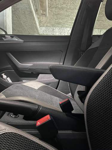

Hi, ich wollte MAL höher haben, damit die Höhe zum Arm passt. Jetzt habe ich eine Erhöhung von 3 D gemacht. Später kann ich die Druckdatei einreichen.
viele Grüße
Aus Dänemark

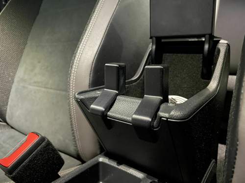

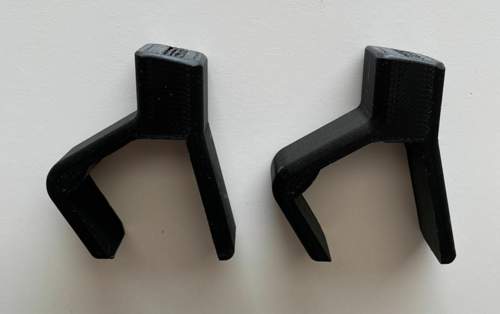

ich hatte anfangs auch die vom ersten Beitrag hier jedoch sind die mir im Winter beim abstützen auf der Armlehne abgebrochen. Jetzt habe ich mir neue stabilere gedruckt. Ich hänge Mal paar Bilder an. Falls jemand die Datei möchte oder ein gedrucktes würde ich diese zum Druckpreis + Versand an die Mitglieder aus dem Forum geben. Der Druck kostet keine 2 Euro.

Mein verstellbarer besteht aus dem Material Asa, ist vergleichbar mit abs. Ich suche grade noch für perfekten Einstellungen was die Qualität angeht und melde mich dann sofort wenn sie fertig sind🙂
Asa hab ich nicht so die erfahrung da nicht so wirklich jemand ausser prusa das verkauft (es sei denn ich irre mich?). Hab jemandem aus dem Forum hier eins gedruckt aus petg, weil das ja relativ hitze und kälte resistent ist. Hab auch die breite verdoppelt, sollte auch nochmal mehr stabilität geben als wenns 2 einzelne wären... Nur so als Design-ideen
Tippe drauf das die gebrochenen aus PLA sind? Das wird doch leicht spröde? Benutz deswegen eig nur pla+, das verhält sich abs ähnlich meiner meinung

Ich habe einen eigenen Halter entworfen und jetzt 2 Wochen auf Stabilität getestet. Der große Vorteil bei meinen Haltern ist, dass man ihn durch ein Gewinde in der höhe Verstellen kann !!!!! Von 2.5-3.5 cm, wer möchte kann auch noch höher verstellen, dann kommt eine andere „mutter“ drauf. Für meine 70kg reicht einer Völlig aus, da die Auflage Fläche 30mm breit ist. Seit ihr an sowas Interessiert?

Moin Moin,
wenn jemand Interesse hat an der modifizierten Armlehnen Stütze. Habe sie mal auf 35mm erhöht. So ist die Lehne jetzt exakt in Waage. und steht in perfekter höhe.
An dieser Stelle noch mal Danke!
Die breitere Version ist einfach perfekt. Wirkt ultra stabil.
Ein deutlich besseres Sitzgefühl, da ich beim Handschalter fast immer den Arm auf der MAL liegen und die Hand am Schaltknauf habe.

Habe heute endlich die zwei bestellten Stützen (siehe Bild 1) erhalten, bin aber nicht zu 100% zufrieden, da die Armlehne nicht wie erwartet exakt in Waage ist, sondern ca. 6° Steigung (siehe Bild 2) hat und mir somit zu hoch ist.
Ich denke ich werde die Stützen am Wochenende etwas kürzen, damit die Armlehne etwas tiefer kommt bzw. exakt waagrecht sein wird.
So, die Stützen sind nun endlich gekürzt und die Mittelarmlehne ist nun exakt waagrecht.
Die vordere Höhe beträgt 2,0 cm, die hintere 1,7 cm (jeweils bis in den Knick gemesen).
