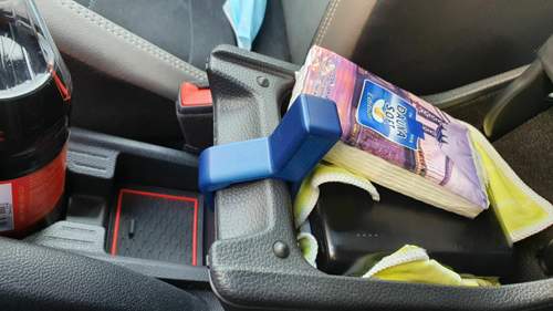

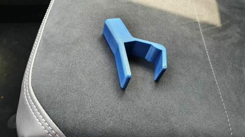

Hi, ich wollte MAL höher haben, damit die Höhe zum Arm passt. Jetzt habe ich eine Erhöhung von 3 D gemacht. Später kann ich die Druckdatei einreichen.
viele Grüße

Ja, wie ich bereits geschrieben habe: Die .STL Datei bei https://fdm-druckservice.de/ hochladen, Anzahl und Adresse eingeben, dann bezahlen. 🙂
(Diese .STL Datei ist weiter vorne in diesem Beitrag verlinkt.)

Danke für die Hinweise, Dateien und Links. ABS hab ich gefunden. Welche Fülldichte könnt Ihr empfehlen. Ist 100% dann am stabilsten? Oder ist das dann zu unflexibel?

Ich bin 186 cm hoch und der Sitz ist ganz unten und passt nun bestens. Das teil ist im ABS gedruckt

Moin welches Material eignet sich am besten? ABS Polyamid, PETG ?

Ich habe ABS gewählt und bin immer noch sehr zufrieden mit der Qualität.

Musstest Du auch eine Fülldichte angeben? Kennt sich einer damit aus, was für den Anwendungszweck sinnvoll ist?
20-30% Fülldichte ist okay. Alles andere ist Quatsch weil es nicht zu weiterem Stabilitätsgewinn führt.

Also ich habe keine Fülldichte angeben müssen. Ist aber sicherlich abhängig auf welcher Seite du das Teil bestellen möchtest. Fakt ist das dieses Teil ein Patent haben sollte und es würde sicherlich einen Markt dafür geben.

Hatte jetzt 100% genommen, weil ich dachte, dann ist es stabiler... Im nachhinein hatte ich überlegt, ob es dann vielleicht bretthart und unflexibel ist.

Naja zu hart kann es nicht sein. Nur zu weich denn dann gibt die Lehne je nach Auflagegewicht ja wieder nach.

wenn jemand Interesse hat an der modifizierten Armlehnen Stütze. Habe sie mal auf 35mm erhöht. So ist die Lehne jetzt exakt in Waage. und steht in perfekter höhe.
https://www.dropbox.com/s/9j66qx7e1mbhysh/PoloArmlehne_35mm.stl?dl=0
