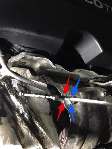

Liebe Insi-Gemeinde,
ich hab mein Auto vor 2 Wochen abgeholt, angeblich mit Zwischeninspektion. Beim 2. Tanken (nach über 1000 km) hab ich dann doch mal Öl kontrolliert und festgestellt, daß zuviel drin war, ca. 1-1,5 cm über Maximum. Hatte dann wegen Knarzen am Montag einen Termin beim FOH und hab den Ölstand erwähnt. Meine Vermutung wurde bestätigt, es wurde 0,5 Liter abgesaugt, jetzt stehts auf Maximum.
Nun meine Frage: kann es Folgen haben, daß ich über 1000 km mit zuviel Öl gefahren bin, teilweise auch Vollgas? Hab ich später Folgen zu befürchten, auch wenn ich jetzt noch nichts merke?
Könnte ich auch innerhalb von 1000 km 0,5 l Ölverdünnung gehabt haben? Hat der Verkäufer vielleicht gar nicht zu viel eingefüllt?
Wer weiß Rat?

Die Gefahr bei zu viel Öl besteht ja in dem Aufschäumen durch die Kurbelwelle und daraus resultierendem Druckverlust.
So lange keine Mangelschmierung besteht (Öldruckwarnung) würde ich mir da keinen Kopf machen, schon gar nicht bei einem halben Liter zu viel.

Wofür ist dann das Druckregel- oder Überdruckventil in der Ölpumpe?
Bei einem Nasssumpfsystem erhöht sich der Öldruck bei zu viel Öl nicht (es sei denn, man macht den Motor bis Oberkante Einfüllstutzen voll).
Eben- was ist das denn für ein Quatsch, dass mehr Öl zu einem höheren Druck führt?! Mehr trinken führt zu höherem DRuck auf der Blase- OK... aber das System funktioniert auch anders.
Was currykampfwurst sagt stimmt zu 100%. Es besteht lediglich eine Gefahr des Aufschäumens, aber wie currykampfwurst schon sagte- nicht bei einem halben Liter... da ist schließlich noch etwas "Luft" eingeplant, weil das Öl ja auch im Fahrbetrieb etwas hin und herschwappen kann...

Hier der aktuelle Ölstand, wie man sieht (rote Pfeile) ist der auch schon überm Maximum, ich hab am Montag nach dem Werkstattaufenthalt nicht gleich kontrolliert und weiß nicht, wie er nach dem Absaugen war.
Die blauen Pfeile zeigen den Stand vor dem Absaugen, also der vermeintliche Stand bei Kauf des Insignias.
Ich glaub, ich werd das mal genau im Auge behalten!

Wenn jetzt schon wieder der Ölstand zu hoch sein sollte, würde ich als erstes die Messmethode hinterfragen... Wie lange hast Du nach dem Abstellen des Motors gewartet? Hast Du nach dem Ziehen des Peilstabs diesen erstmal abgewischt und dann gemessen?
Lass zur Sicherheit auch mal prüfen, ob der Peilstab der richtige für den Motor ist- hab auch schon von im Werk vertauschten gehört...
Ansonsten bliebe wirklich das Thema Ölverdünnung zu prüfen- das muss dann aber sehr strukturiert angegangen werden.
@mark29 schrieb am 13. März 2019 um 20:20:05 Uhr:
Hallo Mark,
ich hab ca. 20 Minuten nach Abstellen des warmen Motors den Ölstab rausgezogen, abgewischt und kurz bis zum Anschlag eingeschoben und wieder rausgezogen. Das Ergebnis sieht man auf dem Bild. Meine Einfahrt ist ganz leicht geneigt (1-2% Gefälle vom Haus weg), die rechten Räder stehen also ca. 4-5 cm tiefer als die linken, aber das kann ja sicher nicht so viel ausmachen, oder?
Die Frage ist, ob noch mehr abgesaugt werden muß oder ob ich jetzt erst mal fahren und es beobachten soll?

Also das Prozedere ist ok so. Die Menge sehe ich als nicht kritisch an. Sprich das jetzt mal bei Deinem FOH an, der soll auch direkt nach offensichtlichen Fehlern/Defekten schauen.
Und beobachte das weiter- messe immer unter identischen Bedingungen und notiere Dir jeweils den Kilometerstand- miss ruhig 1x die Woche oder alle 1.000km.
Wenn Du mit unterschiedlichen Fahrprofil unterwegs bin, notiere auch gelegentlich das zuvor gefahrene Profil.
