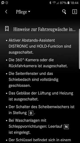

So mache ich das auch. Zusätzlich schalte ich die Klima und Einparkhilfe aus. Scheibenwischautomatik ist bei mir normalerweise ohnehin aus.In meiner BA steht das auch so bzw. dass die Abdeckung der Rückfahrkamera geschlossen sein muss.
Wahrscheinlich geht es auch ohne eingeklappte Außenspiegel. Aber ich habe keine Lust auf Scherereien, wenn doch was passieren sollte.
Gruß,
GoethePuschkin
warum schaltet ihr die Klimaanlage aus?
Steht bei mir so in der BA.
Ich nehme an, damit kein Wasser an-/eingezogen wird. Aber ich weiß es nicht.
