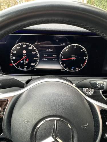

habe folgendes Problem.
Mein Display speichert die Einstellung nicht.
Nach jedem Einsteigen und Starten muss ich die Maßeinheiten von Meilen auf KM neu umstellen.
Ebenso muss ich immer wieder aufs Neue die progressive Darstellung aktivieren.
Habe schon Profile angelegt, System Reset usw durchgeführt, ohne Erfolg.
Hilfe.

hört sich an, als hätte sich (falls vorhanden) eine Batterie für den Speicher der Einstellungen oder der „Dauerspeicher“ selbst verabschiedet. Wird wohl nur der Fehlerspeicher Erleuchtung bringen können…
Ja das habe ich auch. Fehler I'm Speichern sagt batterie leer. Nur nicht welche... Beide 12v sind neu und Problem bleibt trotzdem!

Meines Wissens ist keine Batterie oder Akku im Kombiinstrument verbaut.
Auch werden die Einstellungen nicht im flüchtigen Speicher abgelegt und sind selbst nach tagelangem Abstecken des KIs noch erhalten.
Im flüchtigen Speicher werden nur die Verbrauchsdaten gespeichert meines Wissens.
Auch hängt das KI an KL30, welche nicht schaltbar ist - hat also Dauerstrom umgangssprachlich formuliert.
Ich denke, da ist das KI defekt.

Ich denke eins der STGs geht nicht in den sleep mode. Oder so.
Ich hab es auch nach 1std laden das der reset kommt. Hat also nichts mit einer leeren Batterie zu tun
