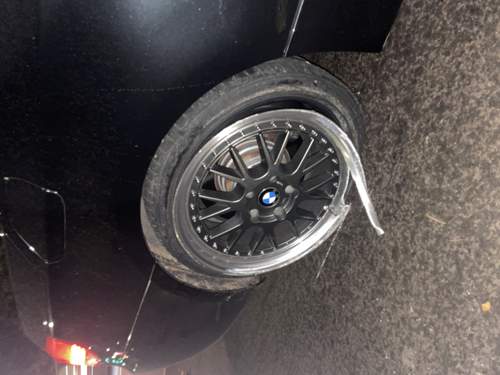

mit wieviel bist du denn geschätzt da reingeknallt? kannst du mal nen Bild machen?
direkt seitlich mit 90 Grad?
Hmm also geschätzt würd ich sagen 30-40 km/h? Weiß ich ehrlich gesagt nicht.
Waren keine 90 grad, Vorne ist nichts
Hab ein Bild von der Felge:
Teufel....sieht ja übel aus. original Felge?
Sind TEC GT Evo mit BMW kappen drauf, 300€ das Stück, genau aus diesem Grund habe ich mir auch keine gekauft welche preislich bei einer Niere liegen hahah
