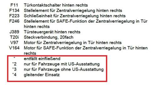

Wenn es auf der Zeichnung so aussieht heist es dann das diese Kabel auf dem Stecker zusammengeführt werden also ein Steckerplatz belegen ? ( Beispiel Photo )
Plan
Nein, Du musst die Erklärung zu *2 und *3 lesen.
Stehen normalerweise auf der rechten Seite vom SLP.
In dem Fall laut SLP:
*2 = Nur für Linkslenker
*3 = Nur für Rechtslenker
*4 = Je nach Ausstattung

Im SLP sind Entsprechend Verkabelungen, etc. mit Sternchen/Ziffern Vermerkt, siehe Anhang.
Die Aussage des TE hat es ja auch Bestätigt das es das Identische Blatt ist.
