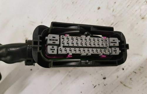

So und jetzt bin ich komplett verwirrt . Mein Stecker hat 37 Steckplätze und die Teilenummer 4F0973038 und ist mit Glaube ich mit insgesamt 24 Kabel bestückt . Ich habe mal Bilder angehängt
Abs Stecker
Abs Stecker 1
Hast du die Pins gezählt?
Sonst mach mal am Stecker den Kabelbinder ab und öffne ihn, sodass Du das Gehäuse vom Inneren Teil trennst, am inneren Teil wo die Kabel/Pins reingehen sollten die Pin Nr. draufstehen.
Am J104 ist der T38a.
Also, ich zähle 38 Pin auf dem Foto.
Ich dachte, du benötigst den T12?

Stimmt habe ich mich verzählt . Ich brauche die Belegung für denn genannten Stecker mit der Teilenummer 4F0973038 mit denn Kabelfarben .
