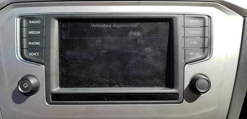

Bei mir hat mir Mirror Link bis zuletzt funktioniert mit meinem Samsung S8 und meinem Sony Xperia Z1 compact. Seit einer Woche erscheint im Display "Verbindung abgebrochen".
Wie kann ich dieses Problem selbst beheben? Habe ich da gewissermaßen Garantie vom Händler? MirrorLink ist vor ca 4 Wochen aktiviert worden von VW.
Für die Navigation benutze ich Sygic car.
Aufgefallen ist mir noch das die Rückfahrkamera jetzt ab und an nicht automatisch eingeschaltet wird wenn ich den Rückwärtsgang einlege am Automatikgetriebe. Wann das passiert ist bis jetzt für mich noch nicht reproduzierbar.
Laut Carly habe ich dafür folgenden Fehler Eintrag:
Einparkhilfe/PDC:
Einpark-/Lenkhilfe (U10)
Sorry, hierfür haben wir keinen Erklärungs-Text
Code: (13637426)

Hast du schonmal ein reset gemacht?
Ein aus Knopf solange gedrückt halten bis es sich wieder einschaltet
Mache ich heute noch. Ich kannte die Funktion bisher nicht.
