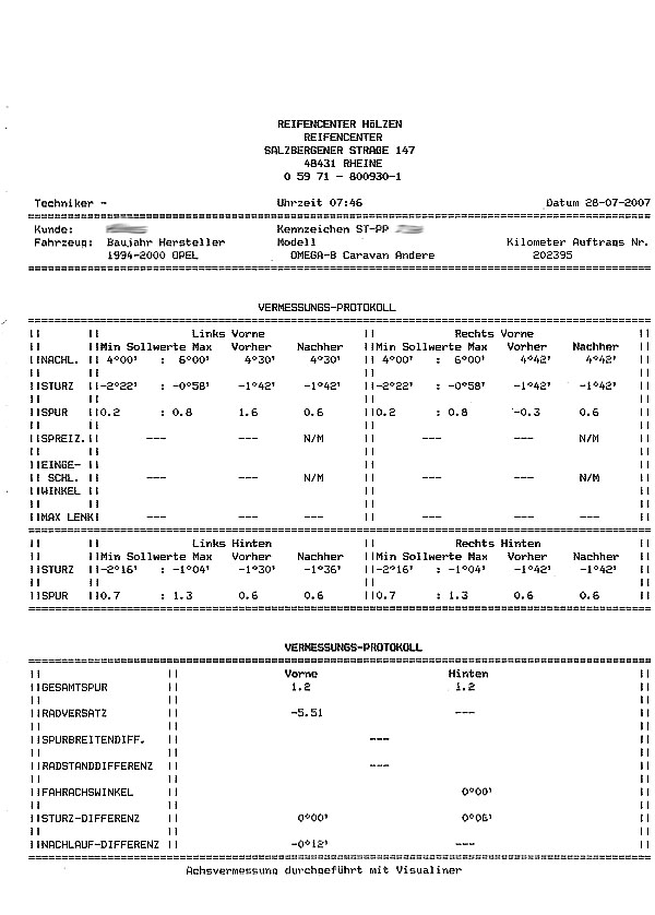

Wollte mal fragen, was mit der Spur bzw. dem Verziehen/schiefen Lenkrad war. Hast Du das schon repariert?
@OmegaV8Fan
Spur lass ich nächste Woche vermessen. Ganz so gravierend ist das auch nicht. Man merk es nur halt. Geb das Meßprotokoll dann bekannt.

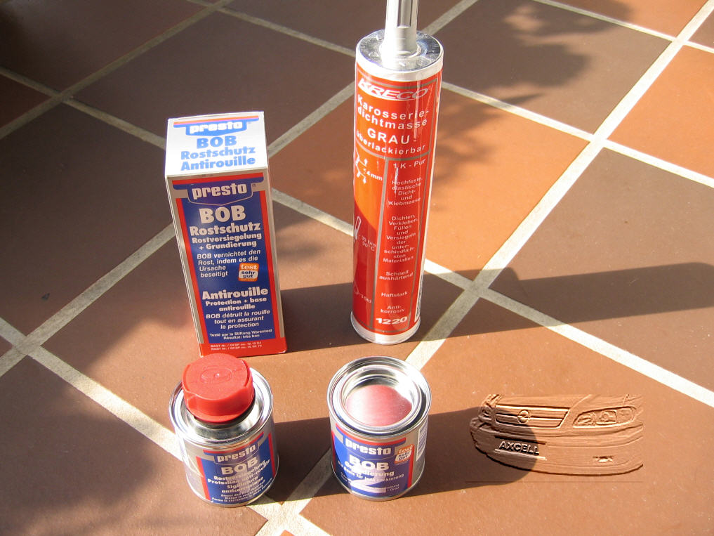

Den Rost habe ich hiermit den Garaus gemacht.
Die Falze an den hinteren Türen habe ich jetzt endgültig mit Karossieriedichtmasse verschlossen.
Ist doch klar, dass bei zwei aufeinanderliegenden Blechen, die nur punktgeschweißt sind, das Wasser aufgrund der Kapillarwirkung dort eindringt und der Rost vorprogrammiert ist.

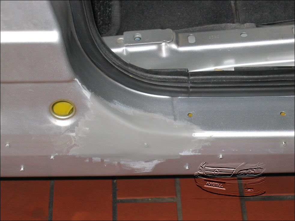

Der Schweller sieht doch auch schon wieder ganz gut aus.
Rausgezogen, verzinnt, feingespachtelt und grundiert. Ist vorne wieder eine gerade Linie. Wichtig wegen der Dichtleiste.
Den Schweller hab ich entfettet. Sieht jetzt so gut aus, weil ich dort vor 2 Jahren Mike Sander aufgetragen habe. Vor Montage der Schwellerverkleidung trage ich das auch wieder auf.
Schweller innen und außen top. Türen werden nächste Woche nach der Lackierung komplett versiegelt. Aufgrund dieser guten Substanz nach knapp 11 Jahren, war mir die Reparatur des Unfallschadens auch so wichtig.

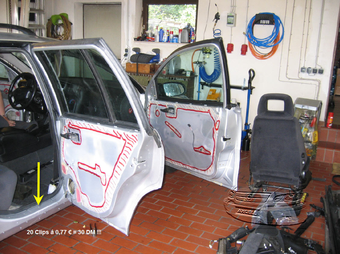

Just noch die Türen aus dem Ofen geholt und eingebaut. War nur noch einer da, der froh war, dass ich wusste wie die einzubauen sind.
Werkzeug hatte ich auch vorsichtshalber mitgenommen.

Kein Wunder, dass Opel den Omi eingestellt hat. Viel zu aufwendig gebaut. Der Scheibeneinbau mit den Dichtungen hat die meiste Zeit beansprucht.
Die Wasserabweisfolie habe ich mir zugeschnitten. Gibt's am laufenden Meter Beim FOH. Man benötigt für die 4 Türen 4 x 0,6 Meter. Meter kostet 3,63 € netto.
Absoluter Wahnsinn und ne Frechheit ist der Preis beim FOH für die Clipse am Türeinstieg. 😠

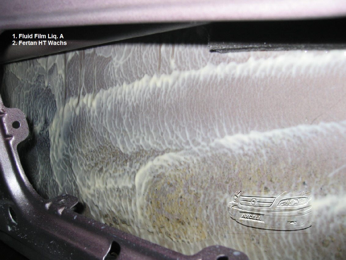

Die Türen hab ich wie folgt konserviert. Holme komplett mit Fluid Film Gel eingepinselt und dann verkleidet.
Hier noch das Vermessungsprotokoll von heut früh um acht. Um 5 Uhr früh hat es noch aus Eimern geschüttet. Hatte die vorderen Scheiben ja noch nicht drin. Ist aber dann trocken geblieben. 🙂
