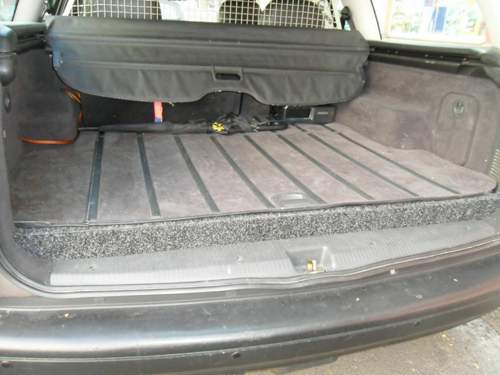

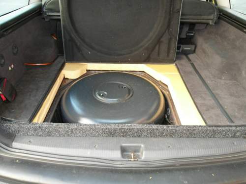

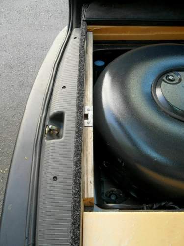

Original geschrieben von Caravan-22
58 l Tank,passt genau in die Radmulde
Der war mir zu klein.
Habe mein e Ladefläche 6cm erhöht und dann passt ein 72L Tank rein.
JA dass werde ich mit meinen noch nicht vorhanden Omi auch wieder machen und Glückwunsch.
Und wie hast du die 6 cm ausgeglichen das die gesamte Fläche wieder gerade ist oder hast du die Klappe hinten einfach höher stehen lassen?
Aber 58 reichen auch.Ist ja an jeder Ecke ne Tankstelle. :)
Ansonsten Glückwunsch! Schönes Gefühl beim Tanken...
Er hat den Bereich einfach mit Styrodur -in entsprechender Dicke- unterfüttert.
Haa das ist eine gute Idee, denn ich habe jetzt schon viele Omis in Mobile gesehen wo der Decke einfach höher stand und das finde ich einfach Hässlich :D ;) Danke Kurt
Schaumal hier ist auch im meinen Fahrzeug Profil zufinden.
Habe mir 6cm Styrodurplatten gekauft und damit die Fläche ausgelegt.
PS: ich kann ja nach her noch ein paar Bilder machen wie es fertig aussieht.
Ja das sieht gut aus Gerhard denke mir mal das ich das Ähnlich mache Danke werde mit den Bildern drauf zurück kommen wenn ich soweit bin ;)
Du kannst auch bei mir vorbei kommen, dann kannst Du dir das in Natura ansehen.
Deckel geschloßen
Deckel offen
Schließblech für Klappe
