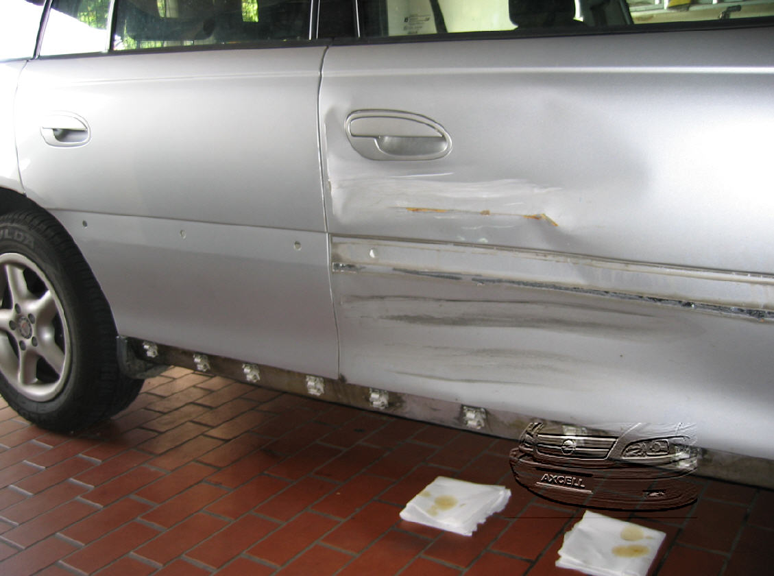

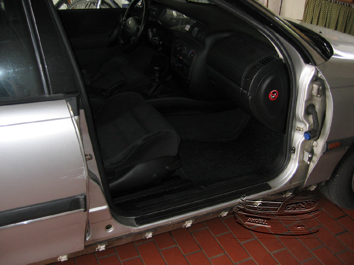

So, der Anfang ist gemacht.
Als erstes hab ich mal die Tür entfernt. Sieht doch schon viel besser aus und passt jetzt auch zur Sommerhitze. 😁
Die Tür hat übrigens innen keinen Rostansatz. Top erhalten. Schade drum. 🙁

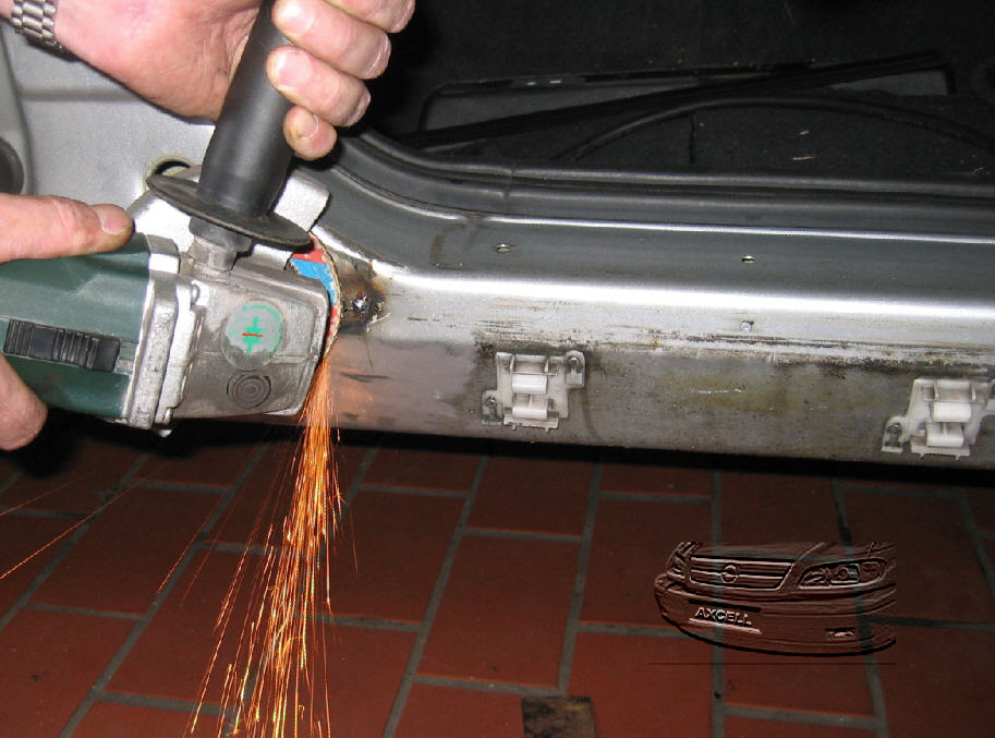

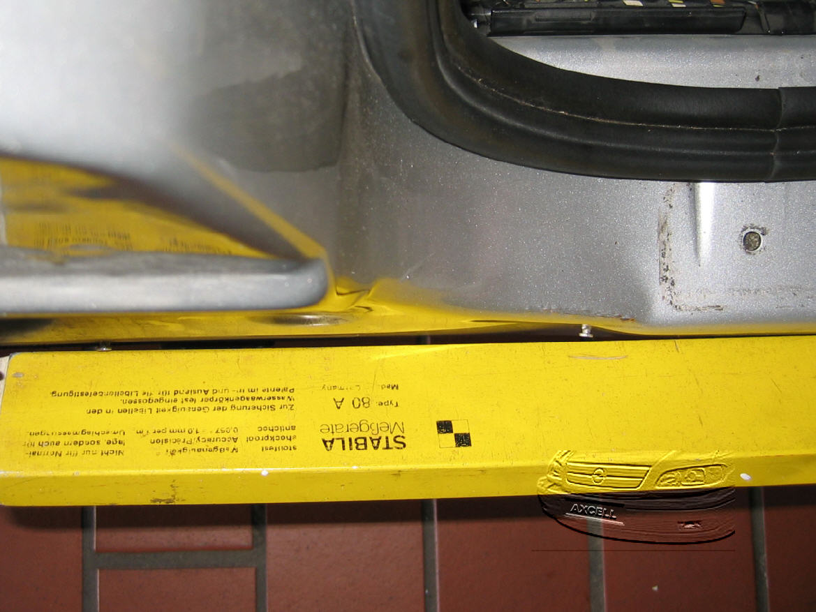

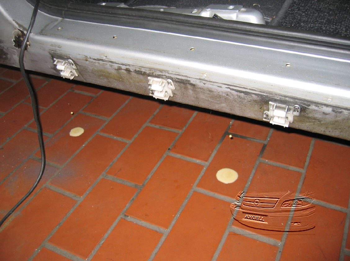

Hier ein Bild vom Schwellerschaden. Hab erst versucht von innen ranzukommen, ging aber nicht, da der Schweller doppelwandig ist.
Also musste das Schweißgerät her. Die Motorhaube ist auf, da ich rein vorsorglich die Batterie abgeklemmt habe. Der Stift für die Gummidichtleiste steht vor und wurde von der Tür beim Crash eingedrückt. Da die Dichtleiste keinen Halt mehr hat an dieser Position mußte da ne Stange mit nem Schlageisen drangeschweißt werden, mit dem man dann das Blech rausziehen konnte.
Die Stange wurde dann abgeflext und das Blech mit ner Schruppscheibe geglättet. Montag wird noch feingespachtelt, muss mir nur noch welchen besorgen.

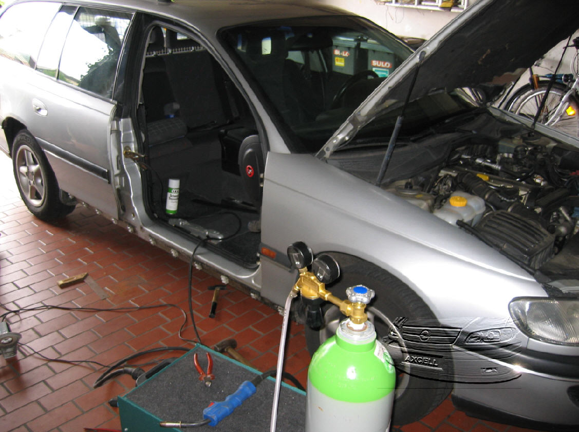

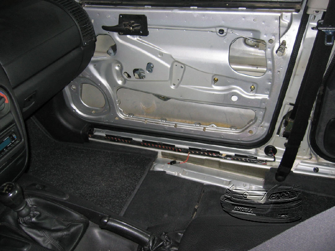

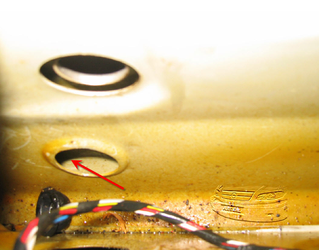

Ganz wichtig ist, den Hohlraum zu versiegeln. Hier nach Ausbau des Gurtaufwicklers sieht man deutlich die Flutung des Schwellers von vor zwei Jahren. Kein Rost! Der rote Pfeil zeigt zur Außenhaut, dort wo geschweißt wurde. Da liegt auch noch der Gummistopfen, der mir vor zwei Jahren reingefallen ist. Hier noch ein Bild zur Erinnerung.
Hab jetzt wieder die Holhlarumsonde mit 360° Rundumdüse genommen und Liguid Fluid mit 8 bar in die Zwischenwand geblasen um dem Rost aufgrund der Schweißung keine Chance zu geben. Ob das ne Werkstatt auch so gemacht hätte? Hier sieht man schön, wie es rausläuft.
Montag geht's zum Verwerter, der hat noch ne 99'er Tür in Silber nur mit Kratzern. Schau mir die mal an. Gelackt werden muss ja eh.

Ich hätte mal ne Frage: Wenn der Schweller doppelschalig ist, wie bekommst du die Hohlraumversiegelung zw. die Schalungen, bzw. wie überprüfts Du, das die äußere Schalung komplett versiegelt ist?
