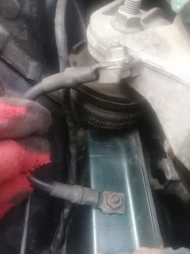

Masseverbindeung Motorhalter rechts und Batteriepole auf feste Verbindung prüfen
Danke für die schnelle Antwort. Dann prüfe ich das mal...
@Dorfbesorger schrieb am 23. Mai 2022 um 13:11:04 Uhr:
Rechts wenn ich von vorn auf den Motor schaue? Zumindest scheint da eine Schlossschraube mit Stecker lose zu sein?
Angaben immer in Fahrtrichtung
So hab kontrolliert ist fest. Hab es gelöst, gereinigt etc. Unverändert. Dazu fangen jetzt verschiedene Relais an zu klackern. Sicher weil die Batterie platt ist.
Masseband rechts
Relais geprüft schaltet und schließt wie es soll. Hab ich eine Massekabel oder Kontakt übersehen oder Anlasser?
Ich würde mal erst die Batterie aufladen. 24h. Und dann schaue ob er anspringt. Ansonsten, wenn es klackt mal strömt am Anlasser messen. Wenn das alles OK ist, würde ich auf einen defekten Anlasser tippen

Yup Batterie hab ich über Nacht geladen. Hat nun 13V volle Spannung. Ich werde ihn nun morgen früh mal aufbocken und von unten an den Anlasser krauchen und genau das machen.
Danke für die prompte Hilfe. Problem hat sich gelöst. Auto läuft wieder 🙂
Was wars denn?
@Dorfbesorger schrieb am 25. Mai 2022 um 16:51:24 Uhr:
Was wars denn?
Sagen wir es so... eigentlich müsste ich mich hier gleich wieder löschen...ich habe vor 2 Wochen einen neuen Satz Schlüssel gekauft, die umgebaut....nun ja. Den 3mm großen Schlüssel Erkenner aber ignoriert. Das Auto hat den Schlüssel nicht erkannt und gesperrt...
Ok, aber dann müsste er doch wenigstens den Anlasser drehen. Hmm egal. Läuft. Nicht Löschen. Mit einem mini is immer was
@Dorfbesorger schrieb am 25. Mai 2022 um 19:07:18 Uhr:
Scheinbar sperrt die Elektronik quasi das Zündschloss. Also geht kein Signal ans Relais, also nix passiert. So ein Schmankerl hätte ich bei einem 2001er tatsächlich nicht erwartet

Kabel locker. Zieh mal die Polklemmen fest. Wenn das nicht ist das schwarze Kabel vorne rechts am Motorlager prüfen. Das hört sich definitiv nach Kabel locker an
