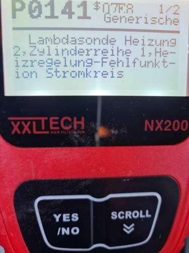

Hallo ihr lieben, unser mini ist jetzt in Einsatz aber leider leuchtet jetzt schon motorleuchte. Ich gehe davon aus das der privat Verkäufer kurz vorher den Fehler löschen lassen hat.
Ich habe es nicht auslesen lassen wollte aber vorab mal fragen was alles sein kann?
Fahrzeug hat erst 70000km
Übrigens welchen auslesegerät kann ich mir kaufen?
Sollte nicht so viel kosten
Gruss

Seit gestern leuchtet wieder Motorleuchte obwohl der Sensor vor 1 Monat gewechselt wurde. Im Anhang findet ihr den Code das ist selbe wie vor 1monat
20210629

Fehler

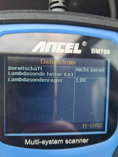

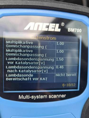

Mit neuen Diagnosegerät ausgelesen.
Meint ihr diese Spannungswerte?

Nichts für Ungut. Naja, warum schreibt hier keiner mehr, weil dir doch die Antwort was du tun sollst schon gegeben wurde. Oder einfach mal Tante Google befragen. Ich bin mir nicht sicher ob dein neues Diagnosegerät die Werte die du brauchst auswirft. U.a. ob das Heizelement deiner Sonde genug Spannung für‘s Aufheizen bekommt. Wenn man bei solchen Dingen nicht bewandert ist, sollte man in die Werkstatt fahren, dass wird meist billiger als alles auf Verdacht zu tauschen, Geräte zu kaufen. Evtl. wäre hier ein Multimeter die bessere Investition gewesen, aber auch hier sollte man Wissen wie und wo man messen muss. Aus so Sachen bin ich schon lange raus, deswegen kann ich dir in der Tiefe nicht weiterhelfen. Und wenn man so unter Zeitdruck steht, weil man das Auto evtl. braucht sowieso. Ja das ist ein Forum, aber man hat kein Anrecht auf 24/7 Soforthilfe.

Würde ich gerne machen aber wo genau muss mann die Messung machen?
Da musst du die Experten hier fragen, wo die Messpunkte für die Lambdasonde sind oder mal Google befragen.
https://www.hella.com/.../
Nach 2 Minuten Google, aber du solltest wissen was du tust. Ich sage dir immer noch, suche dir nen Boschdienst, oder ne gute Werkstatt. Bin dann hier auch mal raus.
Ich muss mich leider nochmal melden, die Werkstatt hat mir die Lambdasonde nach Kat gewechselt. Er hat aber eins genommen wo 20 Euro gekostet hat. Dann war es ca. 1 Monat ohne Probleme und jetzt hat es wieder angefangen.
Lambdasonde vor Kat wurde vor 6 Monaten gewechselt und seitdem ist Ruhe aber nun hat Nach Kat angefangen.
Es riecht auch übel nach Benzin nachdem man das Fahrzeug startet, ich frag mich ob doch Kat defekt sein kann?
Ausserdem ist die Stelle wo der Auspuff ist komplett schwarz. Also der Boden und Garagenwand.
Die Werkstatt empfiehlt Kat wechseln, was meint ihr dazu?
