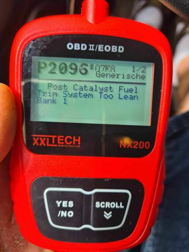

Also die lambdasonde für das obige Thema wurde gew. Und es ist gut.
Aber jetzt kommt wieder Motorleuchte wegen was anderem hört es mal auch auf im Anhang in Bild. Was ist nur los mit dem Fzg
Hier meine neue Störung echt der Hammer
20210620
Hat keiner ein Tipp?
Nach Kat Sonde zu mager. Gemischaufbereitung fehlerhaft oder lambda Sonde

Habe nur übersetzt, was auf dem Tamagochi steht
