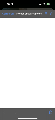

Hallo Leute!! Ich bin seit drei Tagen am Verzweifeln mit der Mini-App!!! Nach einem Update bin ich aus der App rausgeflogen und muss mich nun erneut anmelden! Doch bei der Anmeldung kommt bei mir nur ein leeres Fenster wo ich nichts eingeben kann! Habe ein iphone 14pro mit der aktuellen Software! Die App hab ich schon mal gelöscht und erneut installiert - ohne Erfolg!!! Iphone neugestartet! Nichts hilft! Was kann noch tun, weiss es jemand? Danke für jegliche Hilfe!!!

Hm, bei mir funktioniert die App ohne Probleme, ich habe auch ein iPhone 14Pro.
Kommst Du über die Mini-Webseiten rein? Vielleicht kannst Du da etwas ändern?
Hallo! Mini Website geht ohne Probleme, habe auch schon in den Einstellungen kontrolliert was ich da eventuell ändern kann, leider nicht fündig geworden. Bin echt am Verzweifeln!!! Versuche heute mal beim Händler vorbei zukommen mal sehen was er dazu sagt.
Kurzes Update! Nachdem ich die iPhone Einstellungen zurückgesetzt hatte funktioniert es wieder!!!
Danke für die Information! Welche Einstellungen im iPhone meinst Du genau? Vielleicht hilft das anderen in der Zukunft, wenn sie da mehr Details haben.
Einfach in den Einstellungen->Allgemein->iPhone übertragen/zurücksetzen->zurücksetzen->Alle Einstellungen zurücksetzen.
Man verliert zwar alle Karten im Wallet sowie die persönlichen Einstellungen, aber es hilft! Der Mini App-Support wusste da nämlich auch nicht weiter.
Mir ist nur unklar was sich da von alleine geändert haben könnte, dass die Anmeldung unmöglich wurde.
