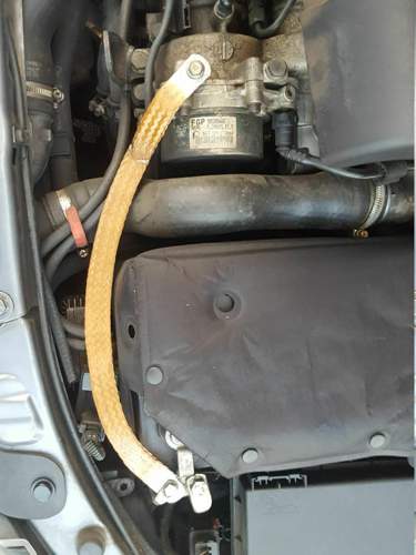

Was du da an der LiMa gemessen hast kann ich jetzt nicht nachvollziehen, aber du solltest mal den Pluspol der Batt gegen Masse am Motor messen, wahrscheinlich kommst du dann auf bessere Werte. Das originale Massekabel zwischen Lima und Batt ist beim Astra ein bekanntes Problem.
Steini
Die Lima braucht einen erregerstrom. Ohne den kann man nicht messen
Häng dir ein 20quadrat zwischen minuspol und motorblock...zb da an der udpumpe an de motorhaken
Zb so.... schnell und dreckig...aber tut was es soll 😉

Danke für eure Antworten.... Gestern habe ich ein Starthilfekabel an Masse Batterie und Karosse angeschlossen und nochmal gemessen, = 13.25V also minimal besser.

Moin, ja habe ich gemacht direkt vorne war so ein Haken (für Motorkran etc) dort habe ich ein Massekabel angeschlossen, aber wie gesagt kaum Verbesserung! Ich prüfe jetzt die Plus Verbindungen
