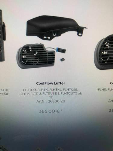

Hallo zusammen, fahre jetzt seit 2017 die CVO Limited, ca. 12000 km, vorrangig zur warmen Jahreszeit! Selbst bei zügiger Fahrweise kann ich das Hitzeproblem am Moptor und Beinen nur bedingt nachvollziehen, habe aber den 114 original gelassen, zusätzlich aber ein Gebläse am hinteren Zylinder, vom Freundlichen bezogen.

Wie sieht das aus mit dem Lüfter am hinteren Zyl, hast da mal ein Bild? Und Bilder allgemein!

Der Lüfter ist im HD- Katalog incl. Schalter, muss beim Freundlichen programmiert werden!

Das ist der besagte Zusatzlüfter für den hinteren Zylinder, mindert auch gebratene Hühnerwaden!
