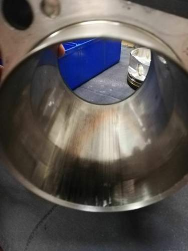

Ich hätte, habe das Problem auch. September 2017 ausgeliefert, Oktober 2017 1000 Kilometer und bei der Inspektionn.
3 Harley Händler sprachen von komischen Motorgeräuschen, keiner hat etwas von einem eventuellen
Sumping erzählt. Unerfahren wie ich war und kein gutes Gefühl hatte auch eigene Kosten ein Umbau auf 124 Kubik, da ja dabei alle Teile fachmännisch getauscht und geprüft werden. Neue Ölpumpe Model 2019 kam auch rein.
Vor 4 Wochen Wochen wieder Leistungsverlust bei sportlicher Landstraßen jagt.
Und siehe da, kein Öl am Messstab. Dafür ein siffen am hinteren Zylinderfuss.
Jetzt neue Kolben erhalten. Ölpumpe war scheinbar zugesetzt? Eventuell von den Spähnen?
Neue S&S Ölpumpe. Maschine fährt sich wieder ruhiger. Ich hoffe diesmal hält der Motor.
Immer schauen das man ja nicht über mehrere Kilometer über 150 fährt macht echt keine Freude.
