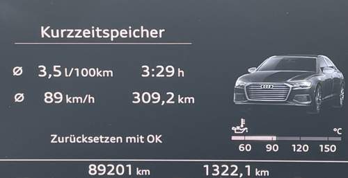

Ich bin rundum zufrieden mit dem Wagen, als auch dem Verbrauch.
Der Wert kommt natürlich "nur" vom BC, denke in der Realität werden es 5,6L-5,7L oder so gewesen sein. Dennoch ist das mehr als ok. Man darf den permanenten Allrad auch nicht vergessen, das haben die 2.0er meines Wissens nach nicht.
Aktuell liege ich nach ca. 3750km bei ausgerechneten 6,37L, Tendenz sinkend aktuell.
Beim Volltanken ist die Restreichweite bei 1300km und mehr.. (großer Tank)
