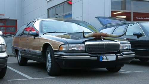

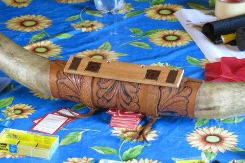

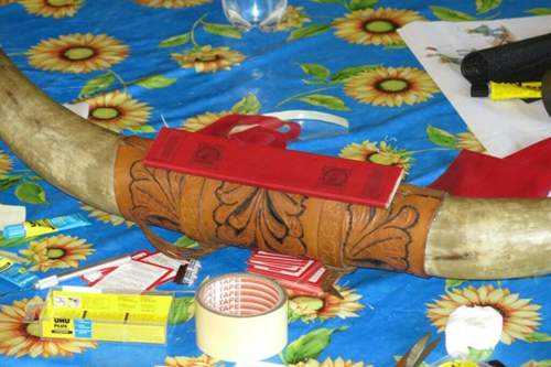

Habe mir mal so ein Longhorn für die Motorhaube gebaut. Auflage war 'ne alte Bettlatte, also auch WIRKLICH schmal. Habe dort 4 Neodym-Magnete mit 2-Komponentenkleber reingeklebt (hatte trotzdem nach ~2 Jahren 2 wieder gelöst - man kann die Magnete ja schlecht anrauhen o.ä.!) und dann 'nen dünnes Gummiband (so'n komisches Trainings-Band vom Discounter wars) drüber geklebt.
DIESE Kombination braucht man halt - starke Neodym-Magnete + rutschfeste Unterlage. Über die Jahre... war die Unterlage auch nicht 100%ig ideal, da sie an manchen Stellen dann durchscheuerte. Das muss man halt im Auge behalten bzw. 'ne bessere Unterlage finden.
Vielleicht solche dünnen, "luftigen" Antirutschmatten...
Jo - jedenfalls hielt das Horn, obwohl es paar kg woog (hatte es nie genau gewogen), immer problemlos. Auch bei ~90km/h - auch über 400km. Auch Vollbremsungen. Sind halt andere Dimensionen.
Vllt. mal als Ideenanstoß. 😉
Gruß Jonas
edit: Achso... ich sags einfach mal so: SOLLTEST du Armbanduhren tragen - egal, ob Quarz oder Automatik - UNBEDINGT WEIT WEG ABLEGEN, bevor man mit den Neodym-Magneten (oder generell allen Magneten!) rumhantiert! Ich musste das leider auf dem harten Weg lernen... 🙁
