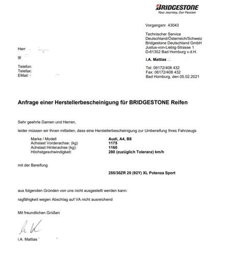

Bei einer Achslast (leider fehlen die Achslasten) von 1170 Kg auf der VA, für den Fahrzeugtyp Audi S4 B9, ist tatsächlich bei 290 Km/h Feierabend für eine Betriebskennung „93 Y“.
Nun ist aber nicht auszuschließen, dass der Reifenhersteller, für die Variante mit der Zusatzbezeichnung ZR, eine höhere Geschwindigkeit freigibt.
Dieser Beitrag wurde ohne Hilfe von Google und/oder Wikipedia erzeugt. 😁
Geht ja um den B8 Avant, hat leer angeblich 1825KG +75 Fahrer, gehen wir mal vom 1950+kg fahrbereit aus bei geschätzen 57/43 Verteilung hat der vorn 1112Kg + Abtrieb bei 250+. könnte bei 2x650Kg wirklich eng werden.
er bräuchte nur eine Reifenfreigabe einholen und sofort weiß er dass
es NICHT ausreicht !!
Hab ich ALLES schon durch .... ;-)
Potenza-sport
S4 B9 haben ab Werk 97er.
