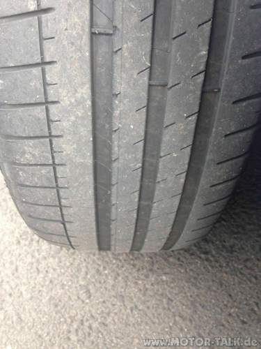

Ich fahre bissl unmöglich und hatte dank 204PS/430Nm auf der HA den PS3 nach 10.000km auf 1,6mm runter. Vorn war mit 4...4,5mm noch ok. Ersetzt habe ich die hinteren gegen Bridgestone RE002 Adrenaline und der Japaner harmoniert gut mit dem Franzosen. Er kann aber alles noch bissl besser, ist etwas steifer und etwas mehr Grip auf trockener Piste. Bei Nässe kaum Unterschiede und auch das leichte nachlassen bei Kälte, was zB ein Potenza RE050a kaum zeigt, ist vorhanden. Und wenn ich dann sehe, dass ich nach 7000km fieser Folter noch 5,5mm auf der Antriebsachse habe, es sich also abzeichnet, dass der 50% länger hält und 10€ weniger kostet, dann ist klar wie oft ich den PS3 noch kaufen werde😉
Edit: Sorry dass ich mich wiederhole, ich vergesse was ich vor 2Wochen geschrieben hatte. Interessant ist noch die leicht rundliche Lauffläche (Bild) des Michelin, die dafür sorgt, dass sich der Reifen auf dem BMW an der VA sehr gleichmäßig abfahren. BMWs neigen nämlich dazu die Außenkante abzufressen, besonders bei steifen Reifen und/oder gerade Lauffläche.
PS3
