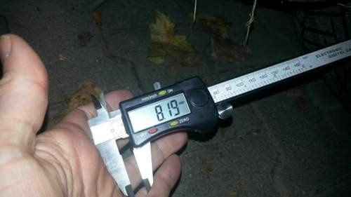

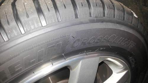

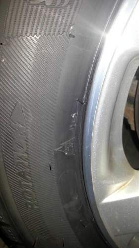

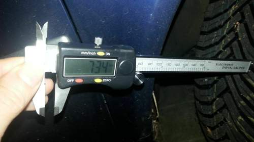

der Crossclimate hat sowohl SCHNEEFLOCKENSYMBOL im Berg als auch die M+S Kennzeichnung.
Die Profiltiefe müsste ich mal nachmessen - habe die seit Samstag am Zweitwagen drauf. Auf dem anderen sind gerade Alpin 5 draufgekommen.
Anbei ein paar Bilder zur Dokumentation.
Dimension: 205/55 R16 94V
Crossclimate
Schneeflocke und M+S
Profiltiefe
Na bitte, 7,3mm ist doch ok🙂
Naja die Alpin 5 haben etwas mehr...
Ich denke aber die CCs werden bei mir auch nicht an der Profiltiefe sterben sondern am Alter der Reifen. Und nach 4-6Jahren tausche ich zumindest die Winterreifen eh aus und die CCs waren dieses Mal sogar günstiger als die Alpin 5...
