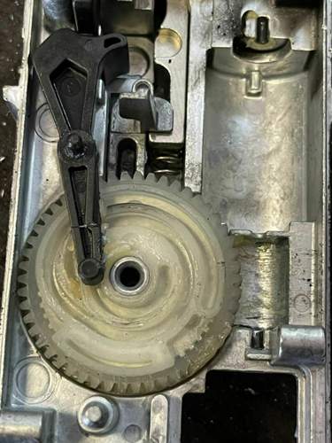

Liebe Gemeinde,
bei mir war auch der Motorwechsel fällig, da der Schließ- und Öffnungsvorgang nur noch sehr schwach zu vernehmen war.
Beim gestrigen Wechsel mussten wir dann allerdings feststellen, dass das Zahnrad an der einen oder anderen Stelle recht abgebissen ist (vgl. Foto). Und nach Wiedereinbau klingt der Schließ- und Öffnungsvorgang nicht wirklich frischer/zackiger.
Das mit dem Zahnrad hatte ich nach Recherche der übrigen Chats bzw. Videos zu dem Thema nicht erwartet. Irgendwie sind die Zahnräder der anderen Betroffenen nicht so runtergerockt. Aber CGIDRIVER und CaptnDifool haben die Problematik ja auch schon angesprochen. Daher soll das Zahnrad auch noch gewechselt werden.
Frage: kennt einer die Artikelnummer des Zahnrads (sofern separat bestellbar)?
Vielen Dank!
