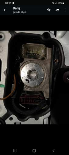

Hallo freunde.
Mich hats leider erwischt, Ok soll ja wohl Krankheit sein
Also Mein Zündschloss ist denne im Ar..
Wenn ich schlüsse reinstecke ( beide) kann ich bis zum anschlag umdrehen aber die leds am tacho und so weiter wird nicht freigegeben. Ich kann den wagen nicht starten. Lenkrad sperre ist leider drine.. bleibt auch so
Jetzt meine frage
Ich habe eine Günstige Lösung. Reperatur 200 euro.
Der Herr möchte nur meinen Zündschloss und beide schlüsseln haben. Er wird was drine machen und ein software drauf spielen. + gibt mir einen Emulator mit den ich gegen den ELV Austausche somit wird das zündschloss nur Simuliert aber wagen startet. Problem behoben.
Lösung 2:
Ich habe einen Youtube video gefunden da Lötet ein Kluger inder 3 Kontakte im zündschloss nach und das wagen funktioniert.
Lösung 3:
Ihr seit jetzt gefragt. Habt ihr einen idee oder wie könnte ich was machen Trick- Tipps..
Ja mercedes möchte 900 euro + Arbeit... deswegen kommt es nicht in Frage

Ne andere Frage, kann man die ELV eigentlich einfach demontieren, sodass es nicht verriegelt, aber den Stecker angeschlossen lassen sodass der Bolzen zwar raus fährt aber nicht das Lenkrad verriegelt also "Blindlegen" ? Mein Hintergedanke ist einfach, sollte bei mir die ELV defekt gehen so weiß ich zumindest das das Lenkrad nicht verriegelt ist und spare hohe Folgekosten...
@Deffjam schrieb am 6. Oktober 2021 um 00:01:21 Uhr:
Wenn sie nicht arbeitet gibt es aus oder eingebaut (auch wenn verdrahtet) keine Freigabe.
Also ist die Demontage und daneben legen sinnlos.
Solange die Funktionen noch gegeben sind, könnte man um den Motor / die Mechanik tatsächlich ein bißchen zu schonen die ELV irgendwo "anbinden".
Die Frage ist ob die Verriegelung einen Sensor hat zum Anschlag. Falls nicht könnte man den Motor mit einem Widerstand simulieren. Ist aber nur ein technisches Gedankenspiel.
@MxD schrieb am 6. Oktober 2021 um 07:45:55 Uhr:
Dieses Video beantwortet deine gestellte Frage:
https://m.youtube.com/watch?v=AR6iEJD9L7w
Er stellt sich dabei zwar etwas ungeschickt an und benötigt dann auch noch eine dritte Hand aber am Ende bekommt er es doch noch geöffnet. 🙂
Ein einzelner Widerstand bewirkt da garnichts und ein wenig passendes Kunststoff "Gleitmittel" an dem Schneckenrad würde dann auch noch die Haltbarkeit erhöhen.😁

Der Riegel schaltet zwei Endkontakte. Auch wenn man den absägt und die Lenksäule damit frei ist, muß er bewegt werden. Sonst wird die Zündung nicht freigegeben. Sonst könnte man das allenfalls vielleicht(!) als Dauerkontakt umbauen, dann wäre eine Bewegung nicht mehr nötig und man braucht sich keine Gedanken um das Motörchen da drin mehr machen.
