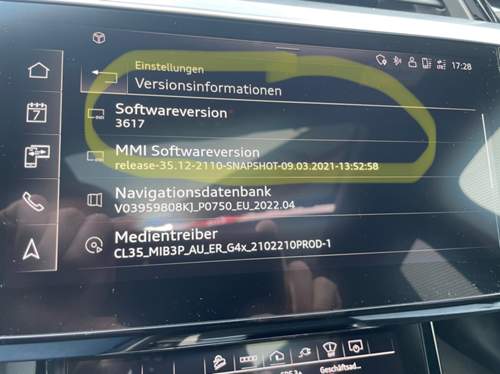

Meiner hatte ab Werk die 3390
Nach gutem Zureden hat er vor 2 Wochen vom ;) die 3617 bekommen.

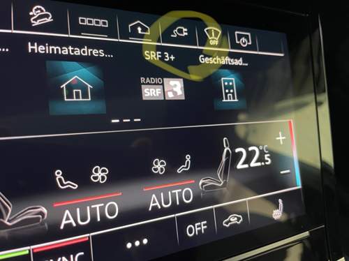

Hauptverbesserung:
* Android Auto Wireless geht jetzt :D:D:D
* Auch der Shortcut Button für die Ladeeinstellung ist jetzt da
Welchen Mangel / Sachverhalt hattest du reklamiert? Meiner sagt ohne Beanstandung dürfen se nix machen.
Ja, genau, das haben sie mich auch gefragt.
Habe einfach ein paar der Kleinigkeiten aufgezählt - z.B. das bei mir öfters die Lautstärke nicht mehr verstellbar war - Behebung nur durch Reboot. Und die nervige Meldung über die installierten Funktionen die jeden Tag kam - obwohl sogar sämtliche Benachrichtigungen deaktiviert waren. Das hat gereicht.
Dann werde ich mal am Ball bleiben - vielen Dank für die Infos.
Welche SW hattest du vorher drauf?
@doschn schrieb am 13. April 2022 um 15:05:49 Uhr:
3390 => 3617

Heute hat mein 55er MJ21 den MMI Update auf die 3617 bekommen….gemäss Garage ging es über 5h
Und siehe da, die neue Taste mit SOC ist fest programmiert
@mandioni schrieb am 22. April 2022 um 20:17:59 Uhr:
@maiklust vielen Dank für die Informationen!
Welche Version hattest du vorher drauf und welche Beanstandungen hattest du beim Service angegeben?
@doschn hatte vorher 3385. Beanstandungen waren Bluetooth Unterbrüche mit iPhone sowie OTA Navikarten nur über Gast. Das zweite sollte genügen für kostenloses Update. Auf AMAG ist Verlass…
