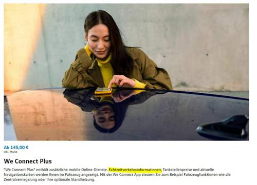

Mein Arteon MJ20 hat ein aktives WE-Connect PLUS Abo allerdings irritiert mich folgendes.
Im Shop unter https://shop.volkswagen-we.com/ wird We Connect Plus wie folgt beschrieben --> Bild1

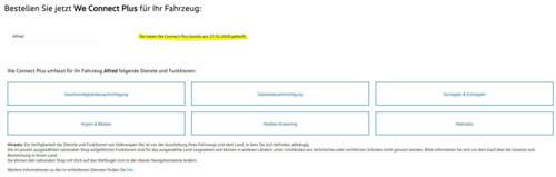

Wenn ich den Artikel aber anklicke wird folgendes angezeigt, da steht nichts mehr zu den Verkehrsdaten!
--> Bild2

WeUpgrade klingt nach der Funktion, dass man im Shop des MIB3 tatsächlich Funktionen (kostenpflichtig) freischalten könnte - was bisher nicht ging. Beispielsweise App Connect, falls man das nicht konfiguriert, hatte usw.
Da wir aber alle die Navigation schon haben und Verkehrsdaten in dem gebuchten Paket beinhaltet waren, hat VW uns hier "falsch" umgestellt. Jetzt müssten sie nur endlich mal den Fehler erkennen. Bei mir geht der Spuk nun seit 2 Wochen.
