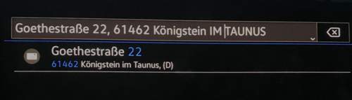

Mir ist erst gerade aufgefallen, dass das MIB 3 bei jedem meiner Kontakte aus dem iPhone anzeigt "Mehrere Adressen".
Es gibt immer eine zusätzliche leere Adresse. Ich vermute mal, das ist auch ein Feature, das alle haben, oder?
So, nun zum Test:
Walsumermarkstraße 198, Oberhausen -> Ergebnis: Walsumermarkstraße 198, 46147 Sterkrade-Nord, Oberhausen Nordrhein-Westfalen
Mit der Reihenfolge Straße-Stadt gibt es also keine Probleme.
Goethestraße 22, 61462 Königstein -> keine Suchergebnisse
Goethestraße 22, 61462 -> Ergebnis: Goethestraße 22, 61462 Königstein im Taunus
Nur mit der PLZ funktioniert es also.
Warum wird "22" und "61462" blau dargestellt?
Goethestraße 22, Königstein im Taunus -> Goethestraße 22, 61462 Königstein im Taunus
Warum wird "22" und "Taunus" blau dargestellt?
Goethestraße 22, Taunus -> keine Suchergebnisse
Das Blau habe ich dann wohl falsch interpretiert. 😉
Goethestraße 22, 61462 Königstein im Taunus -> Ergebnis identisch
Am Hövel, 46446 Emmerich -> keine Suchergebnisse
Am Hövel, Hüthum -> Ergebnis: Am Hövel, 46446 Hüthum, Emmerich am Rhein
Die Suche mit dem Orteilnamen funktioniert also.
Warum wird "Hüthum" und "Hövel" blau dargestellt?
Erkennt irgendjemand eine Logik?

Deckt sich mit meiner Beobachtung. Bei Kontakten aus dem Handy scheint das Navi nicht die PLZ auszuwerten, sondern fordert den eindeutigen vollständigen Ortsnamen: Königstein inkl im Taunus oder Emmerich inkl. am Rhein

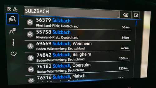

Such mal nach Sulzbach.
65843 Sulzbach fehlt komplett in der Liste...
Das 63834 Sulzbach am Main ebenso.
Du kannst aber auch nur die PLZ ins Telefonbuch schreiben, geht bei mir zumindest. Ansonsten kann ich daraus nich nach 97616 Bad Neustadt an der Saale navigieren.
Das Thema ist aber seit einem Jahr in WOB bekannt. Habe da im Rahmen meiner Probleme mit der geteilt geladenen Karte mit meinem KD-Berater und einem aus WOB gesprochen.
Wenn ich die Postleitzahl eingeben findet er bei mir Sulzbach am Main.
Geb ich Sulzbach ein dann wird auch Sulzbach am Main in der Liste angezeigt, ohne PLZ.
Für mich sieht es so aus das die PLZ immer nur bei Ortsteilen davor geschrieben wird.
Egal wie es ist, die Usability ist schlecht. Wenn ich Sulzbach eingebe, will ich ALLE sehen. So es ist, muss es geändert werden.

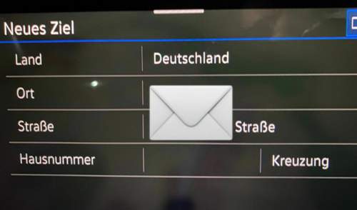

@robber duck Du hast Recht. Ich habe gerade nochmal die Goethestraße nur mit PLZ geprüft.
Eine Lösung könnte also sein, alle Orte aus den Kontakten zu löschen und nur noch die PLZ in Adressbuch zu schreiben. Falls das nicht funktioniert, muss man eben erst herausfinden, wie genau das MIB 3 die Adresse haben möchte und dann muss man sie halt in seinen Kontakten genau so schreiben.
Man kann ja auch vor dem Losfahren mit dem Handy auf HERE-WeGo nachsehen, was man dann seinem Fahrzeug genau eintragen muss.
