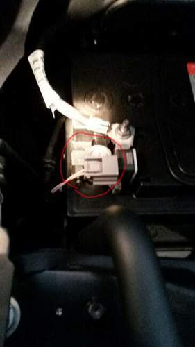

Es gibt auch eine einfache Lösung um von der Start/Stop-Automatik nicht mehr geärgert zu werden: Seit bei mir das kleine Steckerchen mit dem dünnen zweiadrigen Kabel am Minuspol der Batterie abgefallen ist ist mit Start/Stop Ruhe. Ich habe seit längerer Zeit auch keinerlei Nebenwirkungen bemerkt. Lediglich die ECO-Lampe blinkt für 10 sec. nach dem Start.
@Kaspar01 schrieb am 24. April 2018 um 21:20:06 Uhr:
Der kleine Stecker am Minuspol (siehe im Bild rot eingekreist) ist für das Batterielademanagement zuständig und sollte nach meiner Meinung nicht entfernt werden.
