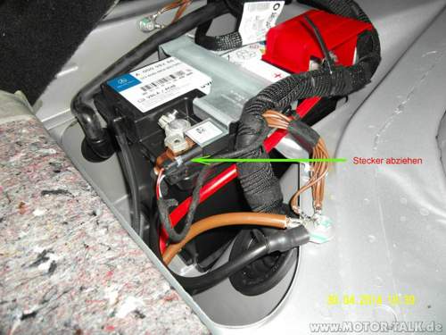

Heute habe ich mit wenigen Handgriffen das nervige MHD Start-Stopp-System deaktiviert. Wer's noch nicht kennt:
An der Batterie im Beifahrerfussraum ist ein Temperatursensor montiert. Der steuert den Einsatz dieses Systems. Zieht man jetzt den Stecker ab, blinkt die ECO Leuchte beim Start ein paar Mal gelb und geht dann aus. Thema erledigt 😁
Auf dem Bildchen sieht man mehr ...

Ob der Sensor aber nicht noch für andere Funktionen dienlich ist?
Ich meine diese Lösung ist hier im Forum durchaus bekannt.
Es wurde damals glaube ich nur festgestellt da es auch einen Einfluss auf andere Systeme hatte... einfach mal durch die MHD Beiträge durchlesen.
Sonst gibt es die Bekannte Modul/Leiterplatten Variante ich zu 100 % fehlerfrei funktioniert (z.B. LINK).
Netter Nebeneffekt: vielleicht schluckt der MHD mehr Sprit (Vermutung) daurch? 😕

Das ist schön...nur Funktioniert so das Batteriemanagemet/Ladungsystem nicht mehr korrekt!
Das ist nicht nur ein Temperatursensor sondern der misst auch im welchem zustand sich die Batterie befindet und misst auch die Ampere die raus/reingehen😉
Bau dir lieber sowas ein...das ist die bessere Lösung!!
http://www.misterdotcom.de/.../eco-umschalter-451?c=159
Bist Du sicher? Ich hab den Tip vom Kfz-Meister eines SmartCenters. Temperaturgesteuerte Ladung würde nur bei einer Gelbatterie Sinn machen und dann muss der Sensor ans Batteriegehäuse geklebt werden und das ist hier nicht der Fall. Die Ladungssteuerung erfolgt ganz konventionell über den Regler bis zur Ladeschlussspannung (irgendwas bei 14 V) - mehr ist da nicht. Nach mehr als 200 km gibts auch keine Fehlermeldung oder anderen Ärger. Ich denke, das klappt schon ...

wobei die 20 € noch zu viel sind!. die gab es bei einem user inkl. versand unter 10 €! 😎 gib mal "mhd dauerhaft abschalten" in der sufu ein, da wird dir geholfen😁
Aber auch 20€ sind okay. Würde sowas ab Werk angeboten werden, würde es sicher weitaus teurer werden. 😁
Es wird viel mehr Geld für unsinnigeres Zubehör ausgegeben und das ECO-Abschalten ist wirklich etwas, was man täglich "nutzt".
hi bauks, ich habe in meinem 2. smart die platine drin und ist ok. aber billiger und sicherer ist es, per finger zu deaktivieren nach dem anlassen. in 2 wochen geht der finger schon automatisch zum schalter... und ich sehe bei jedem starten das eco licht.
aber 20 € wäre mir das teil nicht wert gewesen, schonmal das gefummel beim anschließen.😛
weiterhin, wenn das autochen zur inspektion kommt, sieht der geselle, dass das lichtchen an ist, bei aus fängt die suche an. mehr brauche ich ja nicht zu schreiben. 😁😁😁
