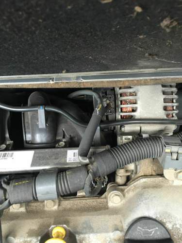

Hallo!
Bin schon wieder auf.
Mit SG ist der Startergenerator gemeint und der besagte Stecker ist sehr gut
sichtbar von oben im Motorraum am SG. Man kann ihn nach oben abziehen.
Das eigentliche Steuergerät befindet sich unter dem Wagenboden hinter
der Batteriemulde.
Ich habe zur Verdeutlichung ein Bild hochgeladen, welches den besagten
Kabelstecker am SG zeigt. Hier wurde der Stecker schon erneuert und schön
lang aus dem großen Kabelsatz herausgebunden.
Gruß C. Milla
Achso, jetzt verstehe wie das gemeint ist .... Super mit dem Bild ..also könnte es am Kabelweg liegen der brüchig werden kann und dann den Geist aufgibt.
Und dieser gezeigte Generator schmeist quasi dem Motor an ? Es gibt also hier gar keine Schwungscheibe und Anlasser mit Magnetschalter.
Verstehe muss umdenken interresant .....

das kabel am Anlasser - Kabelbruch einfach gelötet und dann gings wieder -hält bis heute
MHD habe ich dauerhaft ausgeschaltet - dann wird auch nix mehr geschüttelt -
So siehts bei mir aus -.-
Bj 09 60tkm und Benz sagt da gibts keine Kulanz oder so. 200euro kann es kosten den kabelstrang zu erneuern damit der lockerer sitzt. -.-

Bei mir wurde der besagte Kabelstrang auf Kulanz am SG entlastet und geprüft.
Mein 451'er aus dem Bj. 09 mit mittlerweile 84000 km auf dem Tridion hat seit dem keine Probleme mehr mit dem SG.
