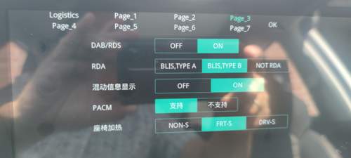

wollte noch mal auf die Frage eingehen, wegen RDS im EHS.
Bei mir werden nur Frequenzen angezeigt im FM Radio, jedoch Sender im DAB Modus, dafür hier keine Favoriten.
Bei mir ist ein externes Radiomodul per USB verbaut worden, mit DAB Antenne an der Scheibe. Ziehe ich USB, wird DAB ausgegraut, RDS aber auch nicht vorhanden.
Es gibt ja das versteckte Menü, damit kann man sich CAN Info anzeigen. Unter Punkt Page_3 eine Option DAB/RDS OFF/ON, die auf OFF steht.
Wenn ich diese auf ON stelle, und bestätige, wird nach Reboot des Radios und gezogenem USB Stecher nur noch "Radiomodul getrennt" angezeigt, das DAB Modi ist nicht ausgegraut, aber wenn man es anwählt, bleibt man im FM Modul mit Radiomodul getrennt.
Wird der USB Stecker wieder eingesteckt, kommt das Radio, man sieht aber nichts mehr auf dem Display.
Kann man irgendwie DAB und RDS anders einstellen, so das beides Funktioniert?
Hier ein Foto des versteckten Menu

Hallo JagRacer,
bei deinem EHS ist also keine externe DAB+ Box angeschlossen, und trotzdem geht RDS und DAB+ ?
Könntest du mal bitte Screenshot vom DAB und vom FM Radio hier Posten und ggf. vom "geheimen Menu" - 3.Seite?
Kann sonst jemand anders gegebenenfalls das posten?
