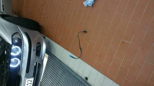

Ich hab mir paar Stunden Zeit genommen und das Spritzblech sowie Lager Vorderrad rechts gewechselt.
Vor einem 3/4 Jahr habe ich das ganze auf Verdacht auf der fahrerseite gemacht da es in rechtskurven lauter wurde. Leider hatte ich widererwartend keinen Erfolg. Das Brummen blieb...
Ich bin jetzt erstmal weiter gefahren bis es klar diagnostizierbar war und lauter geworden ist. Ich habe das gleiche Meyle Teil verbaut wie zuvor, jetzt zickt aber das ABS rum...
Laut Diagnose macht das Aussetzer pro Umdrehung. Habe den Sensor nochmal herausgenommen und mit dem Endoskop nachgeschaut ob da was beschädigt ist. Das ist aber nicht der Fall.
Der Händler verlangt jetzt eine Einbaurechnung von der Werkstatt und ich koche innerlich seitdem die Email da war....
Ist das eigentlich rechtens so?
Ich habe jetzt eine Magnefeldkarte bestellt und kann den ganzen Rotz wieder auseinander bauen....
Den Inkrementalring vom alten Lager habe ich mir gesichert. Den werde ich auch checken. Der war in Odnung.
Was würdet ihr tun... nen lauten machen und tauschen lassen das Teil oder abbauen und den Ring umbauen obwohl da irgendwann eventuell Fett rauskommt und das Ding sowieso wieder stirbt?

So was ähnliches hatte ich vor ein paar Jahren.
ABS ausgefallen, Signal unplausibel.
Ich konnte bei aufgebocktem Rad ebenso feststellen, dass auf rund einem Fünftel des Radumfanges keine Impulse kommen, bei ~ 4/5 schon.
Für mich war damals auch klar, kann eigentlich nur das Radlager sein.
Neues Radlager verbaut, gleiche Schei..e wieder ?!
Es war im Endeffekt doch der ABS Sensor, welcher scheinbar träger geworden ist und immer an der gleichen Position die Impulse nicht mehr erfasst hat. Vielleicht variiert der Abstand vom Impulsrad zum ABS Sensor doch etwas (aber genau gleiches Verhalten beim alten und neuen Radlager).
Mit meiner damals gemachten Erfahrung würde ich in deinem Fall erst mal einen anderen Sensor testen.
Wenn der 2. Sensor vorne auch leicht auszubauen ist, könntest du ja untereinander tauschen und sehen was passiert.
Viel Erfolg!
Den Sensor würde ich noch nicht tauschen. Du machst das goldrichtig: Erst den Inkrementamring mit der Magnetfeldkarte prüfen. Es reicht schon aus, dass das Lager im Versandkarton oder gar bei denen im Lager heruntergerallen ist - schon kann es eine Polverbindung zwischen zwei Magneten im Ring geben.
Immer von günstig nach teuer hocharbeiten. Wenn nichts zu erkennen ist, kannst du auf Verdacht immer noch den Sensor tauschen.
Der Händler kanm verlangen was er möchte: Wenn du nachweisen kannst, dass das Teil defekt ist, liegt ganz klar ein Sachmabgel vor und - sofern die AGB des Händlers es nicht ausdrücklich ausweisen - ist die Reklamation nicht an einen Sachkundenachweis des Werkstattpersonals gebunden.
Tipp: Kaufe deine Teile in Zukunft besser woanders 😉
Danke für eure Antworten.
Ich habe jetzt "von billig nach teuer" gearbeitet und wollte das Neue Lager jetzt nicht direkt wieder ausbauen, nicht allzu viel dran herum bauen...
Also habe ich mal die Sensoren von links vorne nach rechts vorne getauscht. Erschien mir, obwohl ich aufgrund des Alters bedenken hatte, am einfachsten. Seitdem funktioniert das aber nur halbwegs wieder.
Folgendes:
Zuvor hatte ich das Problem wie bereits beschrieben, dass der Wagen 5 bis 6 Km gefahren werden konnte mit dauerhaft aktivem ABS... Das heisst egal wie ich gebremst habe, war alles am stottern... und zwar solange bis irgendwann die Störlampen wieder eingeschaltet haben...
Der Aussetzer, welcher in den Bildern oben zu sehen ist, ist verschwunden, allerdings vibriert teilweise und jetzt ohne wiederkehrenden Fehler (komplett fehlerfrei der Speicher) das Bremspedal ab und an immernoch beim ersten berühren.
Was würdet ihr da jetzt machen? Doch mal neue Sensoren kaufen?
Ich find das nur total schräg, vorher war ja alles gut ich hab übel aufgepasst den Sensor nicht zu berühren beim einbauen...
Am Lager kann es ja so gesehen auch nicht liegen. Vorne links war letztes Jahr neu, keinerlei Probleme gehabt. Den Sensor hab ich jetzt auf der Problem-Seite drin und wie gesagt alles gut nun...
Ich versteh die Welt manchmal nicht mehr....

Hier das Video vor dem Tausch. Natürlich ging irgendwann ABS/DSC auf Störung. Allerdings teilweise erst nach 5-6 KM... Das geht garnicht !!!!
Hier die Probefahrt nach dem Sensortausch von links nach rechts....
Wie zum Teufel kann das sein??? Beim leichten bremsen stottert das Pedal dennoch ein bis zweimal... Das Fahrzeug bremst aber immerhin völlig normal. Vorher war eine einzige Katastrophe!
Man kann aber 100´te Kilometer fahren, es kommt kein Fehler mehr.
