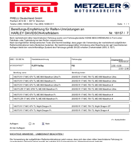

Hallo.
Ich brauche beide Reifen neu. Da bietet es sich an auf den Me888 zu wechseln. In meinem Brief steht noch für vorne der alte Me88 drin und für hinten der 240er steht nur Metzeler und das beide Reifen von einem Hersteller sein sollen.
Kann ich jetzt einfach den Me888 nehmen oder muss ich eine Freigabe holen. Wo bekomme ich die?
Grüße Thomas

Danke für die Ausführungen, Uli. Jetzt habe ich natürlich das Problem das ich wohl (wenn vorhanden) eine Reifenfreigabe für meinen originalen Vorderreifen von Metzeler kriegen könnte...... Aber der 240er hinten ist ja durch einen Schwingenumbau rein gekommen..... War ja original 130er bei Bj 93.
Da kann mir Metzeler bestimmt nicht helfen..... Oder gibt es pauschale Freigaben ala "der Me880 darf durch den ME888 ersetzt werden"....
Ich hätte genau genommen den Me880 auch nicht fahren dürfen da ja der Ur ME88 im Schein steht....... Naja ging ja 10 Jahre gut....
Grüße Thomas
Hi Thomas,
ich habe mich mal ein bisschen schlau gemacht.
Für hinten steht ja nur Metzeler ohne genaue Bezeichnung. Da darfst Du Dir dann auch den 888er aufziehen. Den gibts als 240er.
Vorne dürftest Du ohne Reifenfreigabe eigentlich nur den ME88 fahren.
Die Reifenfreigabe für den ME 888 (Reifenfreigabe nennt sich im Beamtendeutsch eigentlich Unbedenklichkeitsbescheinigung) kannst Du aber ganz einfach online abrufen und dann ausdrucken und zu Deinen Papieren legen (mitführen). Dann darfst Du den ME 888 fahren.
Hier einfach Dein Harleymodell eingeben:
https://www.metzeler.com/de-de/home
Und hier noch was zu lesen, falls Du mir nicht glaubst:
https://www.continental-reifen.de/.../reifenfreigaben
PS: Der Käptn hats eigentlich am Anfang richtig beantwortet.

Habe nun für den Me888 auf der Homepage die Reifenfreigabe für meine 1993er Fat Boy für vorne gefunden. Auch wenn sie den 130er 16 Zoll Reifen in der Rubrik bis 1990 versteckt hatten.
Dann kann ich ja die beiden Decken jetzt bestellen.
Ist immer interessant zu merken wie der Eisenhaufen mit neuen Reifen dann doch wieder etwas bereitwilliger in die Kurven fährt... 🙂
Grüße Thomas
