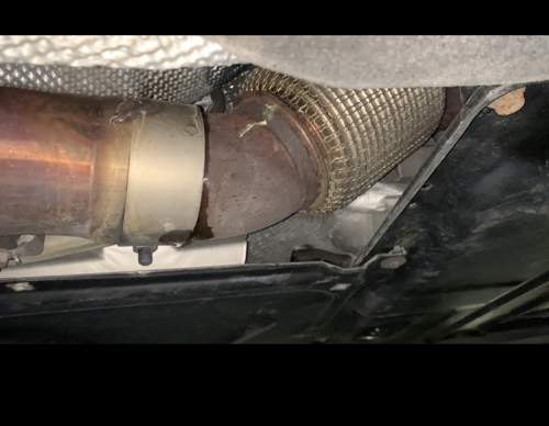

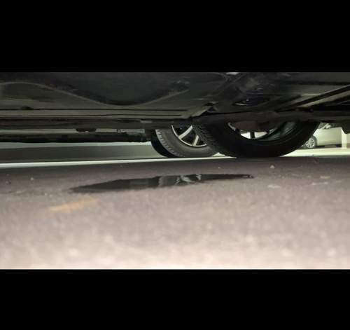

Ich denke ich habe das Problem gefunden…wenn da Flüssigkeit austritt, dann bestimmt auch die Abgase, der Kat sitzt immerhin genau unter der Klima Ansaugung oder?

Klima Ansaugung find ich mal eigen, denke nicht dass von da unten Luft angesaugt wird.
Wo kommt das Wasser her? Kondenzwasser Auspuff oder ist der Klimaablauf verstopft und tropft irgendwie genau drauf?

Aber dann ist wie du sagst der Teil undicht, wenn da Wasser austreten kann dann Luft sicher.
Nein ich meinte die Klima Ansaugung sitzt ca 30-50cm über dem Kat. Ich hab mal versucht da rein zu Filmen von unten, das Wasser dürfte echt von der undichten Schelle austreten.
Es ist auch nur reines Wasser…

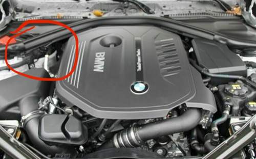

Soweit ich das im Auto selber beurteilen konnte, wird die Luft im Motorraum angesaugt. Und zwar so wie beschrieben nur ein Stück über dem kat, bei der Windschutzscheibe hat der 1er keine Einlässe. Ca. so wie am Bild
Der f20 hat oben rechts die luftansaugung der klima... so wie eigentlich jeder bmw... ich hab schon unzählige heizungskästen getauscht... vor der ansaugung sitzt der grobluftfilter. Im kardantunnel über dem getriebe, genau an der stelle wo bei dir die wasserspuren sind ist der kondenswasserablauf der klimaanlage... vermutlich ist da am auspuff kondenswasser vom ablauf.

Wie sieht es mit dem Kühlmittel Stand vom Motor aus? Sieht für mich so aus als wenn der Turbolader undicht ist. Würde die Abgasanlage demontieren und dann den Motor mal laufen lassen.
Hab ich tatsächlich gestern nachgefüllt. War ca. 2-3 cm unter der min. Markierung
